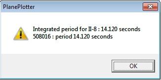

Приветсвтую sergsero. Знаете, я сам потерялся :( в всем этом. На счет Tools второе - "Log radar pulse rate pings"? Можно/нужно и у него галку ставить? однозначно предполагаю, что "галку" нужно ставить ибо потом Вы анализируете логи. Может у нас разные версии PP (я качнул финальную). Извините sergsero, мне не хватает мозгов.
У меня встречный вопрос (он в картинке)
С уважением Александр

Дата: 26 Июн 2011 21:10:27 · Поправил: Сергей (26 Июн 2011 21:13:09) #
Если вы включите опцию в IID разделе Chart settings -Chart options , PP добавит радарный идентификатор на формуляре каждого самолета .
Идентификаторы Радиолокационные могут иметь две формы:
II-1 до II-15
SI-1 до SI-63
Если вы выберите и нажмёте на кнопку "R", вы увидите, график представляющие идентифицируемые временные "пинги", имеют цветовую маркировку, чтобы помочь вам отличить, какие из них что.
Горизонтальные линии на изображении разделяют группы по 10 идентификаторов следующим образом:
1-й группы II-1 до II-9
2-й группы II-10 к II-15 (только 6)
3-я группа SI-0 до SI-9
4-я группа SI-10 до SI-19
и.т.д
В разделах, цветов следуют " цветовой код" (коричневый = 1, красный = 2, 3 = оранжевый, желтый = 4, зеленый = 5, синий = 6, фиолетовый = 7, = 8 серый, белый = 9, черный = 0). Таким образом, в разделе нанесены цвета, вы можете увидеть какие идентификаторы и как часто они происходят.
Перевод корявенький , прошу сильно не пинать..

Сергей благодарю, но насколько эта функция нам с вами нужна, какая от нее функциональность. Только лишь, для того чтоб визуально наблюдать к-ство пингов от разных бортов для статистики. А смысл ?
Сергей
Offline3.5
с фев 2003
СССР /Ленинград
Сообщений: 1392
Дата: 26 Июн 2011 21:22:29 · Поправил: Сергей (26 Июн 2011 22:58:48) #
Если я не ошибаюсь , это функция позволяет наблюдать к-ство пингов от разных радаров , которые находятся в радиусе приёма приёмника .

Приветствую Сергей. Прописал Ваши координаты и координаты наиболее вероятных по географическому положению к моему QTH радаров исходя из анализа log (в смысле II-1, II-2 итд).
;POLAND Suwalki (PLAF NATO)
II 01 54.069818 22.900129 15.789
;CZECH Sokolnice (CZ AF)
II 02 49.11903 16.76238 12.645
;HUNGARY Bankut (HUAF)
II 04 48.09954 20.47234 5.010
;UKRAINE Borispol (UkSATSE)
II 07 50.34563 30.84856 15.748
;POLAND Zamosc (PLAF NATO)
II 08 50.7231 23.252 15.171
;UKRAINE L'vov (UkSATSE)
II 09 49.810400 23.943461 15.789
;HUNGARY Ferihedy TAR-2 (Hungary Control)
II 11 47.43944 19.26194 15.789
;CZECH Pardubice MSSR (ELDIS TRD-Station)
II 14 50.01404 15.73742 15.789
;NATO AWACS
II 15
;SLOVAKIA Bratislava (LPS)
SI 06 48.17000 17.21250 15.171
;SLOVENIA Ljubljana (Slovenia Control)
SI 12 46.22251 14.47100 14.870
;SLOVAKIA Velky Bucen (LPS)
SI 22 48.30558 19.87078 15.152
;SLOVAKIA Velky Javornik (LPS)
SI 28 48.26023 17.16317 15.171
;HUNGARY Puspokladany (Hungarocontrol)
SI 38 47.78792 15.90493 15.000
;AUSTRIA SPK Speikkogel (BMLVS)
SI 44 46.78667 14.97167 15.000
;AUSTRIA STM Steinmandl (Mil Radar)
SI 60 48.578321 16.410559 15.000
В итоге "вектора" радаров PP обозначает, не однократно пересекались лучи радаров, но "летучих голландцев" мне так и не удалось лицезреть.
Ваше мнение и мнение других участников форума по данному вопросу приветствуется.
