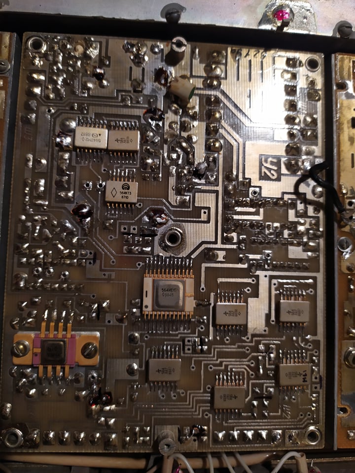

Подниму очень бородатую тему, так как сам разобраться не могу.
Досталась мне Виола-а, 40 каналов, 148-148.975Мгц. Хочу её пересторить на 144-146.
Просмотрев ветки на разных форумах (и на этом) понял что первый шаг - перестройка синтезатора посредством переключения перемычек. Подгонка ГУНа, фильтров, это потом, до этого ещё не добрался. По перемычкам дана таблица что и куда подключать.
http://www.cqham.ru/r838k.htm
И схема:
http://ut1da.narod.ru/konstruktor/Viola_A/Violasint.JPG
Дело в том что у меня синтезатор другого исполнения, и его схему в просторах интернетов я не нашёл:
Ищу принципиальную, монтажную схему (с отмеченными номерами перемычек) синтезатора, видимого на фотографиях.
ЗЫ. Баофенг и ГМ360 у меня есть. Исключительно желание поковыряться.

Дата: 19 Май 2021 20:04:59 #
Прошу прощения за запоздалый ответ, схема лежала в "дачно-чердачных" бумагах, до которых удалось добраться лишь сейчас.
