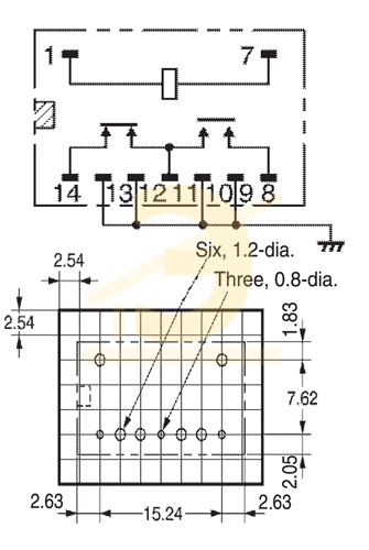

Дата: 13 Янв 2008 15:26:13 · Поправил: Slavatri (13 Янв 2008 15:41:29) #
А как бы переключать режимы прием/передача. Реле RK1-12 я не нашел (в Платане сказали, что заказать в штучных количествах нельзя, в чип&дипе нет, на митинском рынке тоже не нашел). Если подскажите, где и можно достать, буду благодарен.
Аналог реле фирмы Omron -G6Y112DC , цена в районе 70р. , были здесь :
http://kimkit.ru/
Производитель: Omron Corp.
СВЧ реле с полосой пропускания до 900 МГц. Волновое сопротивление 50 Ом.
Размер (ДxШxВ) : 20 x 11 x 9 мм
Корпус: Полностью герметичный
250 МГц 900 МГц
Изоляция мин. 80 дБ мин. 65 дБ
Вносимые потери макс. 0,5 дБ макс. 0,5 дБ
V.SWR макс. 1.5 макс. 1.5
Возвратные потери макс. 20,8 дБ макс. 14 дБ
Макс. коммут. мощность 10 Вт 10 Вт
Температура: -40°C…+70°C
G6Y15DC -5VDC -30VAC/30VDC -0,5A -SPDT
G6Y112DC- PBF -12VDC- 30VAC/30VDC- 0,5A- SPDT
http://www.electronshik.ru/img/500/g6y_.gif http://www.electronshik.ru/img/500/g6y.jpg
