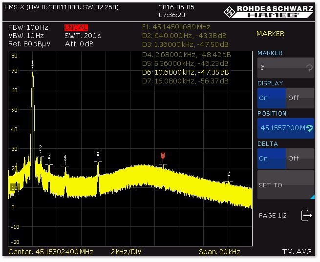

да прибор не бракован, это их вся болота бракована. приборы так сделаны. Ещё пример.... вот так выглядит в HMS-X чистая несущая. Мне неделю доказали, что это нормально.... это инженеры разработчики так. Что от них ждать то....

если делать простые замеры, конечо нареканий не будет, типа сигна есть-да-нет, частоту, уровень.... и если читать их манюал, он в таком духе и написан. Там ни одной картины, от которой на самом деле понятно, какого качества прибор. По сравнению бери описание российского БЕЛАНа - там на картине 2 несущие по полной глубине. Всё понятно, даже читать не надо.
Но если шкала на 100дБ, ну хотябы на 80дБ прибор должен быть чистым, а он еле тянет на 60, и то не всегда.

это кварцевый генератор по всем правилм построения малошумящих гетеродинов. Т.е. прибор вот так кинет грязью и шумом, по их высказыванию это нормально и мне тот наивный инженер (их главный специалист по анализаторам спектра!!!!)))))) выслал такую же картину от их проверочного эталонного прибора и полной гордостью заявил, что это нормально. Я просто в шоке. С ними даже не споришь как с адекватным специалистом, которому просто было бы стыдно за такую работу.

Не совсем. От HAMEG как раз они брали всё хорошее в данном приборе. Виноват во всём блок ВЧ, и он идёт от RS уже не первый год и применяется в чисто RS-приборах FSA-серии.
У меня от HAMEG по работе 100 приборов - от них за 30 лет такого бардака не видел ни разу и их часть в HMS-Х сделан на совесть.
А ВЧ-блок и его управление идёт от RS.

вот на плате АЦП AD9235 с выгнутой ногой, чем они хотели увеличить ДД. Но забыли они подтянуть УПЧ по ДД соответственно, в итоге потеряли не менее 14дб ДД. Конечно впечатляет способ доработки.... а ля ОКА. В нижнем правом углу SMD - кирпичи "склеены оловом". Ну хотябы лаком фиксировали бы это всё. Вот поэтому у вас ремонты... человеческий фактор....

правильное ощущение. И это серийнно, потому что этим они хотели увеличить ДД, чтобы сработала опция RBW менее 10 кГц. В итоге всё убого плохо, теряли в АЦП не менее половины ДД, постарались усиление УПЧ подтянуть, но не правильно сделали, ничего не выиграли 6дБ, но теряли по IP3 полосе +/- 1МГц около 20дБ. Поэтому прибором не наладить SSB-передатчик.
9CXX
Да всё старое внутри. RIGOL не взял, там кое что не хватало, по моему трекинга нет, а это мне надо было сильно.
Да выкину их тракт ПЧ на 31,25 МГц и поставлю всё как у людей и будет красота, лишь бы мне RS кинул софт на свой барахло, который не виснет пол рабочего дня. В Германии нашёл хорошие фильтры на 832 МГц, заменяю murata и зеркалка уходит. Из-за зеркального приёма не можешь нормально анализировать последовательность коротких импульсов, на -60дБ анализатор занят сам с собой.
Смотрел спектр сигнала после смесителя на ПЧ 31,25 - всё шикарно, гетеродины и ФАПЧ хорошие. Весь шум и гам натворили на ПЧ 31,25 МГц - слов нет.

У RIGOL наверно входной смеситель по солиднее, судя по даташиту. В HMS работает не симметрированный диодный смеситель. На нулевой частоте он весь тракт загадит, поэтому софт даже не позволит настроить нулевую частоту.

трекинг есть и EMC есть, только 3ГГц нет. Трекинг хороший - сигнал по спектру хороший, только не синус. Но он внутри на -70дБ залезит в анализатор и с ним не мерить глубже 70дБ.
Ну не стоько я платил, как официально, У меня с 2003года у них по старым каналам скидки, тогда же за 200млн купили))). Но 3200 всеравно выложил, перевозил чемоданом. К счастью у меня старый С4-74 есть переделанный. С ним на глубину 80дБ можно мерить по экрану, а так до 100дБ если по У-оси передвинуть, да и на звуковых частотах он глубоко мерит. Ещё один момент мне в нём нравится - он аналоговый и в реальном масштабе времени выдаст всё. А цифровые ещё секунду думают и не свегда сможешь звук и картину сводить по совпадениям.
Нуда немного грустно.... просто не ожидал такой Шанхай от RS , тем более, если это всё уже 15 лет лепят, должна была быть уже отшлифованная красота, а не бета версия.
Меня больше всего удивил, что детектор не логарифмически - это 12бит АЦП, который сигнал 31,25 МГц преобразует самплингом на 25МГц и на выхое имеем некоторую цифровую ПЧ 6,25 МГц для DSP.... поэтому и на 60дб у него всё теряется в последнем разряде, так как половину ДД выкинули по глупости.
Наверно буду сам анализатор не переделать, просто делаю выход 31,25 МГц, а оттуда уже можно всё что угодно. ВЧ-часть вроде хорошая. Но всёрвано.... лупость какаята.
