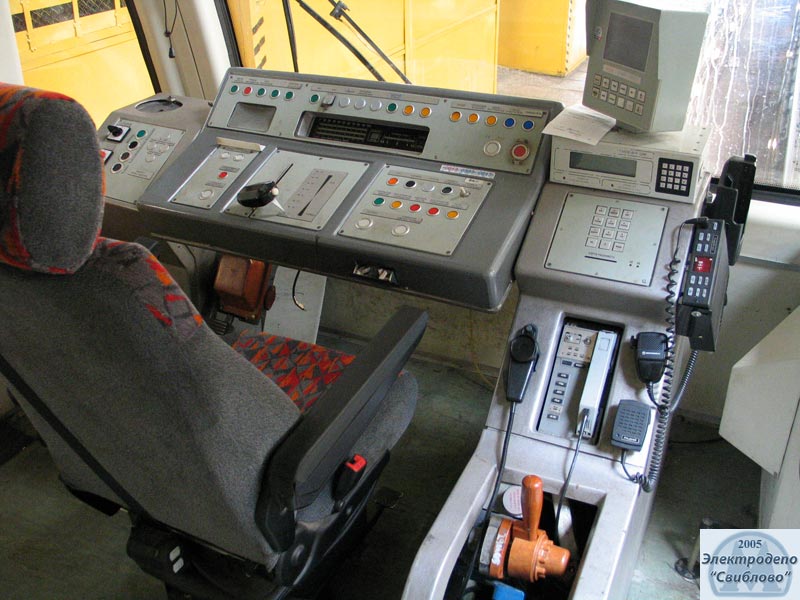

Ты что имеешь ввиду? Еще в кабинах стоит антенна для связи на 70см- ее не видно- за пультом маленький белый цилиндр.На Радий подключена.......(тишина и внимание в студии.....) портативная антенна на диапазон 146-174- в простонародии "резинка"! Установлена на козырьке камеры заднего обзора с правой стороны.Лежит- ГОРИЗОНТАЛЬНО!!!

Зачем там четыре микрофона то? Ну понятно что один это чтоб в него матом говорить второй КВ а остальное? Тетра и что то ещё?

YURIKK ты о чем? Какая ТЕТРА? ее там в помине нет!!! Тот который черный большой овальный- на салон и между кабинами связь, серая металлическая трубка на КВ, тангента от радия на 155 и моторолы на 70 см (смотри тему о связи на бутовской линии и список частот)

Ковертаком - это то, к чему подключен черный мотороловский микрофон.
Дата: 22 Апр 2006 16:52:19 #
СЦБист Что за красная кнопка в верхнем правом углу основного пульта, замусолена грязными пальцами :) Неужто Power onoff?

Если мне не изменяет память- резрвный пуск. Используется при отказах системы для сбора схемы на "Ход".Если кому интересно- покопаюсь в своей библиотеке- там описание на это безобразие лежит, напишу подробнее....или на электронку пишите (что лучше всего). Радий это - интересная личность. У него есть возможность прослушивать сообщения через тангенту- либо совместили динамик с микрофоном, либо два в одном.... Мощность регулируется с морды- три положения.

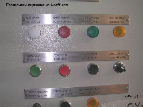

Дата: 23 Апр 2006 07:48:09 #
СЦБистСпасибо за изчерпывающий ответ.
Вот нашел фотку, может немного не по теме, да простят меня уважаемые господа модераторы. Но на тему пультов управления с разными цветными кнопками. :))
http://www.udaff.com/image/222/22273.jpg

Дата: 23 Апр 2006 07:58:46 #
"СУПЛЯ ОН"- КРУТО!!!!!!!!!!!!!!!!!!!!!!!!!!!!!!!!!!!! Я в истерике!!!!!!!!!!!!!!!!!!! Где такое взяли?!Я в смысле что за установка?

По фотке "РУСИЧа" в догонку- с лева под пультом (коричневая)- та самая "ПЕДАЛЬ БДИТЕЛЬНОСТИ"!
Дата: 23 Апр 2006 08:18:12 #
СЦБист дык вот попалась фотка, я сам в бился в истерике когда это увидел. :))))))
Незнаю что это. Мне понравилось ШАНД ОФФ АУТО :)))
Педаль бдительности я тоже заметил. Справа у сиденья коричневая рукоятка, тормоз?
Дата: 23 Апр 2006 08:20:56 #
Там даже смотрю ремень безопасности предусмотрен.

Бешеных не бешеных, но 370 долларов стоила. Вставка пластмассовая там придавалась для того, чтобы короткие станции (типа жп340 или 360) не проваливались. Без этой вставки туда вставала только жп1280, которая длиннее на пару сантиметров.
Кран машиниста усл №013 (системы Шевгулидзе). Используется для управления пневматическими тормозами поезда.Имеет 6 положений.По конструкции клапанно-диафрагменного типа.С автоматической перекрышей. Дальше продолжать?
