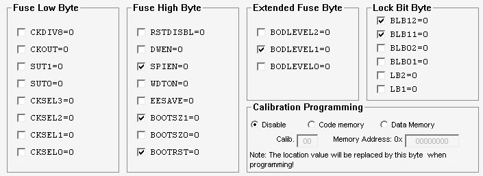

Проц ATmega8А SMD TQFP32, SI5351A, ТА31136.
На схеме приведена основная концепция подключения синтезатора.
Прошивка протестирована на макете.
Два канала 2.130 2.150MHz, сканирование, режим сохранения энергии батареи, выбор ПЧ 450 и 455KHz, функция контроля разряда LI-Ion аккумулятора, монитор.
Ток потребления в обычном режиме с закрытым ШП 21мА.
Ток потребления в режиме Save PWR с закрытым ШП 100мс 21мА, 1700мс 2,56мА.
Индикация канала в обычном режиме (1 сек. вспышка 2 сек. пауза светодиода выбранного канала)
Индикация канала в режиме Save PWR (50 мс. вспышка 3 сек. пауза светодиодв выбранного канала)
Индикация сканирования (попеременная вспышка светодиодов 300мс)
Индикация активности канала в режиме сканирования (на активном канале светодиод загорается на 12 сек.)
Остановка сканирования при активности в канале на 12 сек, с последующим сканированием.
Индикация разряда батареи (вспышки красного светодиода с частотой 0,5Hz при напряжении ниже 3,2V).
В режиме сохранения энергии, микросхема приёмника, УРЧ, синтезатор, запитываются на время 100мс, пауза 1700мс.
Выбор пч 455KHz выбирается джампером (см. схему).
Напряжение питания 3,2-5V.
Стабилизатор 3.00V с ультранизким падением напряжения.
Светодиоды высокоэффектиные, от светодиодной ленты, резисторы можно увеличить до 2К.
Далее возможно будут более простые, и сложные версии с дисплеем, с четырьмя каналами, и другие вариации.
http://www.radioscanner.ru/uploader/2023/si5351a_sr_19_save_2.rar
