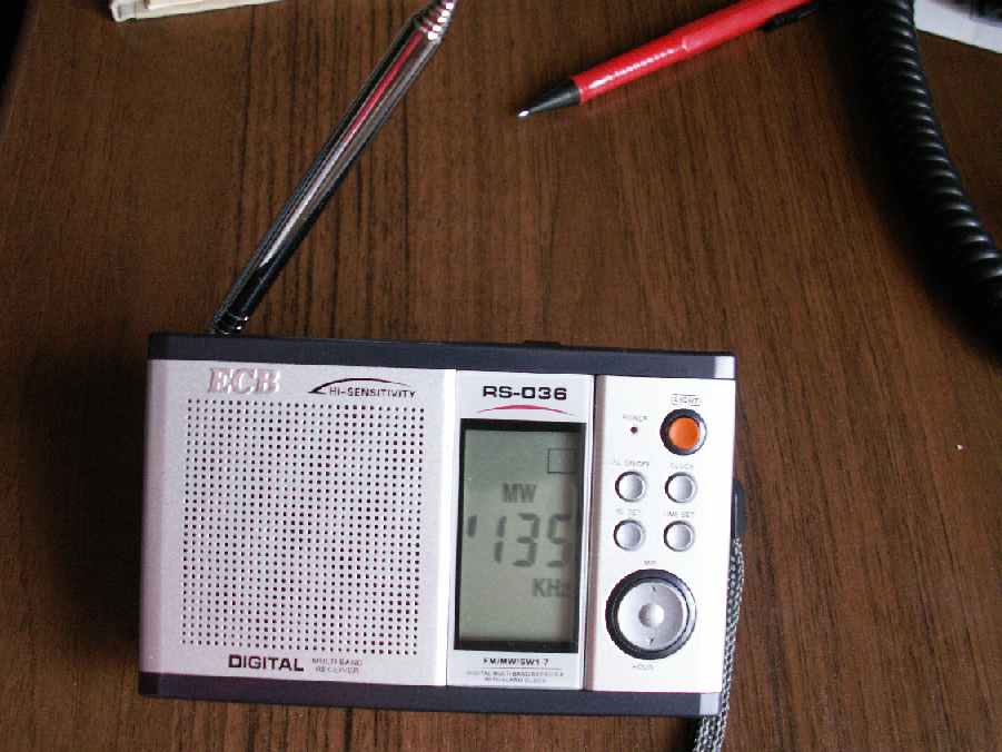

прикупил мыльницу ECB-036 multiband receiver. ПЕретягивать сначала стал диапазон укв, частотомер ведёт себя нормально (довёл до 173 MHz), заменил катушку гетеродина, диапазон сдвинул, но вот беда после 144 MHz при наличии сигнала возбуждается.
Вопрос как можно бороться с этим возбуждением? ( если можно конечно )
перестроил MW диапазон на прс ( проверял только с помощью генератора, работает) позже проверю на ЖД, выложу результаты.
Фото мыльницы и её кишков выложу завтра ( на сегодня лимит изчерпан )

А можно поподробнее про переделку?!
На днях купил такой же, ровно через 10 минут он полетел на дальнюю полку. Почему то отсутствует катушка входного контура, чувствительнось ужасная даже на обычных ФМ вещалках
У меня была
У меня была
а МОНА фотки внутренностей!? )))
