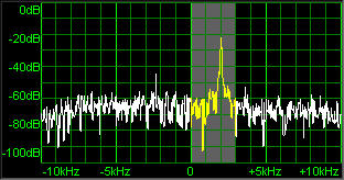

Что за сигнал,похож на чего то, но не могу вспмнить что это :))
Частота 2735 кГц USB. принимаю в Москве
на данный момент частота активна
ЗАПИСЬ

Это "точки" 25 Гц в режиме амплитудной манипуляции. Обычно такие продолжительные сигналы используют для занятия полосы частот, при этом используются достаточно мощные радиопередатчики (чтоб уж наверняка).
