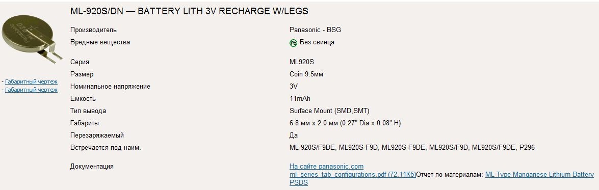

За счет чего в ICOM-7000 поддерживается дальнейший ход часов и календаря в обесточенном состоянии?
Какая используется батарейка и где находится?
Часы сбрасываются в 0 при продолжительных выключениях.
молчун
с июл 2005
Сообщений: 609
Дата: 22 Май 2012 23:27:33 #
ut3rz
Литиевый аккумулятор, тип указан в сервисной инструкции, есть в файлах здесь на сайте. Про замену было в группе IC-7000 на яху, если мне память не изменяет.
vovan58
с июл 2004
СССР
Сообщений: 853
Дата: 23 Май 2012 14:48:47 #
ut3rz
Используется Manganese rechargeable lithium batteries ML920
Обвел красным
Как бы вот так.
