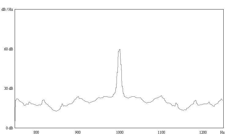

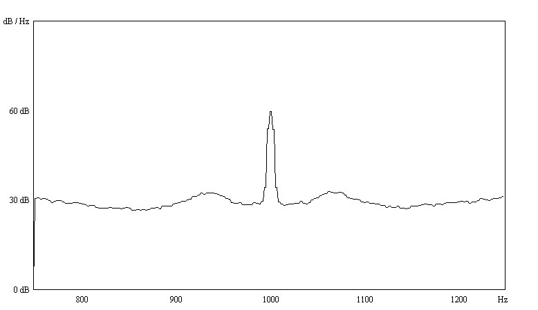

Вот что дала переделка синтезатора DE-1103
Это до переделки
Это после
Как видно выбросы на пятидесяти и ста герцах сгладились без переделки цепей питания.
К этому следует стемиться
Это Sony ICF-SW7600GR

"максимальное S/N для DRM увеличилось с 10 до 12 db, что явно недостаточно !"
Второй график это и отражает?
Пики сгладились, но все "подтянулось" к 30db ?
Borik
с июл 2005
Сообщений: 848
Дата: 03 Ноя 2005 22:11:47 #
slog11
Относительно DRM эти графики малопоказательны, на них отражена полоса +/- 250 гц от центральной, для DRM используется полоса 10 кгц.
Переделака это экранировка и добавка емкостей в цепи ФАПЧ?
