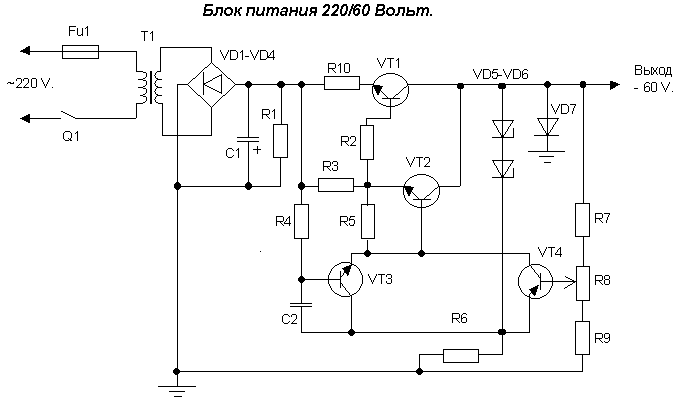

Дата: 10 Фев 2008 02:14:26 · Поправил: RadioKoteg (10 Фев 2008 02:16:51) #
Вот сделал стабилизированный БП 15 ампер 32 вольта ,все что выше 15 ампер срабатывает защита.
32 х 15 = 480 ват.
за основу взята такая схема http://www.qrz.ru/schemes/contribute/power/bp220_60.shtml
http://www.qrz.ru/schemes/contribute/power/bp220_60.gif
немножко промодифицируем ,зачем нам слюду греть между транзисторов ? )
http://users.doris.kiev.ua/RS/USILKI/Power/STAB/080210-010118-687.JPG
http://users.doris.kiev.ua/RS/USILKI/Power/STAB/080209-212500-640.JPG
http://users.doris.kiev.ua/RS/USILKI/Power/STAB/080209-212615-296.JPG
http://users.doris.kiev.ua/RS/USILKI/Power/STAB/080209-212532-921.JPG
http://users.doris.kiev.ua/RS/USILKI/Power/STAB/080209-212502-578.JPG
