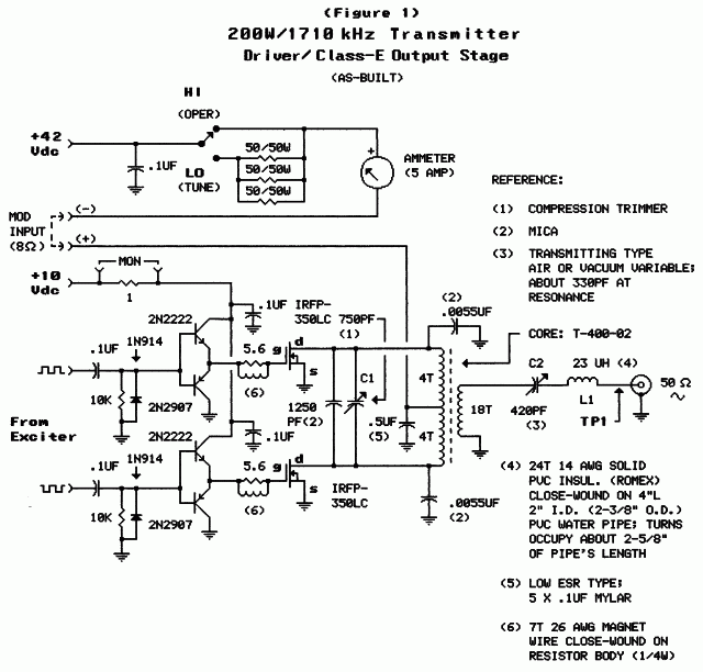

Слушайте, а разве оно "пылить" не будет? По-моему этот передачик не только на рабочей частоте будет слышно. Но вообще везде!
Sergey4565
с сен 2007
Сообщений: 8421
Дата: 17 Ноя 2010 19:49:08 #
Фильтр там явно не дорисован. С тем, что есть, гармоник будет вплоть до УКВ, "ящикам" хана :) На выходе меандр.

shwonder
с фев 2008
Сообщений: 23
Дата: 18 Ноя 2010 12:04:44 · Поправил: shwonder (18 Ноя 2010 12:06:27) #
Господа теоретики.
Все вышесказанное Вами , от недостаточного практического опыта работы с устройствами такого рода, И некоторой степени консерватизма в схемотехнике, я ее делал исходя из возможностей современной элементной базы и возможностей програмного обеспечения .
1.Схема разрабатывалась почти для начинающих, с минимальным количеством подстроечных элементов.
2. ГПД , собранный по приведенной схеме, обеспечивает стабильность не хуже 200гц за 30мин, после 5 мин прогрева. При этом собран (целенаправленно) на доступной элементной базе, конденсаторы - желтые т.н. " китайская глина" , катушка на контуре ПЧ от лампового ТВ.
Стабильности для АМ более чем.
3.Деление применено для предотвращения завязки выход-контур ГПД, простота решения с делением - определяющий фактор. Выделение второй гармоники хлопотно, требуются частотно-избирательные элементы.
4.Подробнее про класс Е можно почитать здесь :
http://www.classeradio.com/
программа для расчета :
http://tonnesoftware.com/classe.html
или в гугле набираем "Class E AM Transmitter" и читаем до опупения.
5.Может схема и не гуд (хотя почему так и непрозвучало) , но работает отлично, изготовлено несколько образцов, высокая повторяемость, практически ничего не надо настраивать. Выбор ГПД определялся доступностью деталей и простотой.
6.Пылит он значительно меньше чем любой другой, чистый тон, нет условий для возбудов и т.д.
7. Очень хорошо модулируется обычным УНЧ.
и пусть вас не смущает мой Ник, хоть и Shwonder , но я хорошо знаю о чем пишу , радиотехникой занимаюсь (не только теорией) больше 40 лет, и т.д.
Ошибки (опечатки), могут быть, если это так то исправлю.
Да, еще . Работу могу подтвердить реально в эфире , по договоренности , но это в личку.
shwonder
Та вы не спрашивали :) .
1. В индуктивной трёхточке значительно лучше работают полевые транзисторы. За счёт большого входного сопротивления практически не шунтирующего задающий контур, что повышает его добротность и результатом качество синуса.
2. Если даже вы какого-то качества сигнала гетеродина и добьётесь, то в цифровых микросхемах вы его убьёте стократ. Даже если сделаете нормальный ФНЧ или П-контур сделать с уровневого сигнала чистый спектр будет очень сложно.
3. Ну ктожеш на замкнутом ШЛ накального трансформатора делает модулирующий трансформатор? :)
Не-не надо срочно курить теорию.
А вы попробуйте своими словами пояснить угловую величину этого "классаЕ". :))) Обманули вас походу проклятые буржуины.
shwonder
с фев 2008
Сообщений: 23
Дата: 19 Ноя 2010 18:52:06 · Поправил: shwonder (19 Ноя 2010 19:16:14) #
Дарту, и остальным теоретикам.
по пунктам:
1. О полевых транзисторах я знаю. Но не применял их по следующим причинам:
-индуктивная трехточка - сложнее катушка индуктивности (наличие отвода), проще
поставить две емкости.
-полевики , даже КП303 , сложнее в приобретении , конструкция разрабатывалась по
просьбам местных пенсионеров, да и дорогие они (желтая нога)
- форма выходного напряжения не имеет никакого значения , чем прямоугольнее - тем
лучше.
- вообще схема ГПД взята от какого-то трансивера из серии Аматор КФ или что-то вроде
этого, повторялась многодесятков раз, и никогда небыло никаких проблем , ни с
комплектующими, ни с возбуждением , ни с стабильностью , для SSB не рекомендую , а
для АМ лучше не надо.
2. А мне не надо качества сигнала гетеродина , кроме стабильности . По поводу убитого сигнала цифровыми микросхемами, а приведите пример трансивера , в котором сигнал гетеродина используется в виде синуса ?
В далеких 80х, например популярный Дроздивер, если помноте, там что подается на смеситель ?
И практически все современные трансиверы используют с своих трактах смесители на ключах, и сигналы гетеродинов там далеки от синуса .
По поводу спектра, в ламповых АМ передатчиках все каскады работают в классе С, а выходной
особенно. Т.е. там прямоугольники (почти) и фильтруется это все выходным контуром , и фильтрации хватает , даже обычного П контура. И на выходе действительно получается синусоида, 2й и 3й гармоники почти нет.
3.Да я знаю как правильно сделать модулирующий трансформатор, и делал в них немагнитный зазор. Но вот здесь:
http://www.maxmcarter.com/classexmtr/circuitdescription.php
почитал коллегу, у него модулирующий транс без зазора , и решил попробовать.
Тут как раз понадобился , поставил ТН36 для 20вт передатчика , проблем никаких , по крайней мере 100гц(ниже 90гц не пробовал) и 25 вт без проблем.
С теорией у меня не хуже чем с практикой, только многие так до практики и не доходят , а "курят" теорию очень долго.
На основе данной схемотехники сделано несколько вариантов передатчиков , для работы на частотах 1.75мгц и 3мгц. Последний вариант без элементов настройки (только варикап в ГПД) и без применения ферритов. Все варианты имеют отличный сигнал в эфире, и высокое качество модуляции. Хорошо повторяются. Разработка велась для старшего поколения, по их просьбам.
Могу выложить фото готовых.
На пальцах о классе Е я говорил пару постов выше.
Я уже лет 35 как английский не учил, но не прочитать технический текст , при наличии компа инета и кучи переводчиков , мне кажется это слишком.
В общем я выложил вполне работоспособную конструкцию, на которую потратил довольно времени и сил, она не только работоспособна , но не уступает ни по каким параметрам любым другим передатчикам такого типа , и вести переписку на форуме с людьми которым просто лень попытаться вникнуть не очень хочется , много времени отбирает.
ЗЫ: Последние варианты делал на полевиках STW12NK90, с выходной мощностью 50-60вт несущей, шинники включал по две мс , паял друг на друга, все выводы в паралель , они это допускают, для 100% модуляции достаточно УНЧ с вых мощностью 50вт, при этом на пике огибающей мощность порядка 200вт. Это примерно эквивалент 2-3 шт ГУ50.
лучше.
shwonder
Что правда? ))) Это тоже суровая практика говорит? А что не "треугольнее"?
shwonder
Вы ошибаетесь, способ модуляции несущей здесь не при чём. Речь идёт только о качестве самой несущей :) . А схема... да их великая масса на самом деле, просто выбрана думается, не лучшая.
shwonder
Господь с вами, где у вас в схеме смеситель? Каким образом смеситель в приёмнике может повлиять на выходную форму сигнала гетеродина?? Миксеры на полевиках в большинстве работают в режиме переменного активного сопротивления. Балансные кольцевые регулируются так, чтоб работать в линейном участке диодов как раз для того, чтоб избежать побочных продуктов. Назовите хоть один современный трансивер с буфером на логической микросхеме. Да хрен с ним с буфером, где вообще логическая микросхема стоит в сигнальной цепи.
shwonder
Сомнительно, что знаете. У вашего-то "коллеги" по этой схеме кстати, всё в порядке. Если вы не видите разницы, то увы...
shwonder
Вне всяких сомнений :))
shwonder
Да нет никакого класса Е, режим, в котором у вас работает полевик, это класс Ц.
Основная фишка : коммутация выходного ключа происходит в момент когда на ключе ток или напряжение равны нулю, или около этого,
shwonder
Коммутация вашего выходного транзистора происходит 3млн раз в сек. независимо от фазы модулирующего сигнала по схеме:
Возможно я не вижу, в каком месте схеме это происходит. Можете пояснить?
shwonder
с фев 2008
Сообщений: 23
Дата: 20 Ноя 2010 11:21:05 #
Почитайте вот этот документ , о классе Е там на 5й странице:
http://www.aoc.nrao.edu/~pharden/hobby/_ClassDEF1.pdf
По вашим постам я пришел к выводу, что все о чем я пишу вас мало интересует, ссылки приведенные мной вас тоже не интересуют и вы даже не пытаетесь вникнуть или разобраться в сути.
Поэтому беседу в таком стиле вести очень трудно, это когда говориш одно , а тебя не слышат и опять о своем, а времени на написание постов уходит много, поэтому :
-Если будут вопрсы по существу , я отвечу.
По ссылкам которые я привел достаточно материалов не только для ознакомления с усилителями класса Е но и расчет этих усилителей , программа для расчета находится здесь
Я проводил расчеты , все получается и работает отлично.
Да еще , если уж вас так распирают сомнения , то есть симуляторы LTspise или SwCAD, они доступны , можете смоделировать выходной каскад в этих симуляторах, уверен , результаты вас сильно удивлят.
Неумение читать английский технический текст (с компом или словарем) - серьезный пробел в образовании. Тут ничем не поможешь.
shwonder
с фев 2008
Сообщений: 23
Дата: 20 Ноя 2010 11:31:21 #
Де нет там никакого управления по фазе , просто параметры ВКС расчитаны таким образом.
Повторюсь :
По подобному принципу строятся резонансные импульсные источники питания :
http://issh.ru/content/impulsnye-istochniki-pitanija/skhemy-upravlenija/rezonansnye-kontrollery/145/
Там написано :
Одним из способов повышения производительности и снижения коммутационных нагрузок является проектирование управляющей и фильтрующей схем таким образом, чтобы ключ открывался и закрывался при нулевом токе или нулевом напряжении.
Этот принцип и заложен в класс Е.
И настоятельно рекомендую :
Если проблемы с английским , то хоть картинки посмотрите , многое поймете и по них.
Там уже так разжевано...
Кстати там и ГПД на тех-же логике , так вам ненависной...
