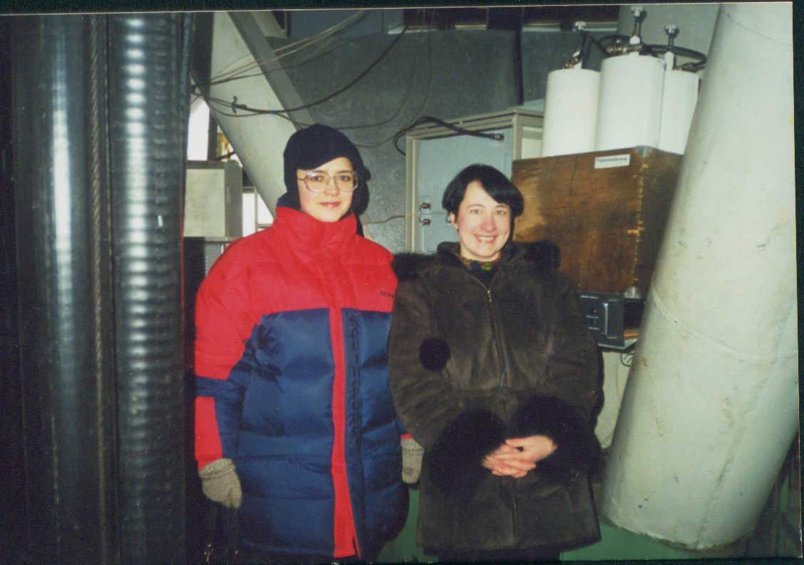

Этот снимок сделан года три назад на питерской телебашне.На фанерном ящике наклейка"радиолюбители",а внутри один из первых моих дуплексеров.
К сожалению ,ужасный уровень напряжённости полей от всех РЭС не позволил создать в этой точке качественный репитер.Да и две банки в плече тоже оказалось маловато для разноса 600кГц...И вообще,куда вы смотрите?Ящик то наверху. Выше глазки,выше!))

Радиал
На телебашне редко кому удаётся сейчас что-то построить - там такая каша творится...
Но вот даже в то время, когда была сделана фотография, и даже в то время, когда Вы её опубликовали в этой теме, было гараздо легче, чем сейчас.
