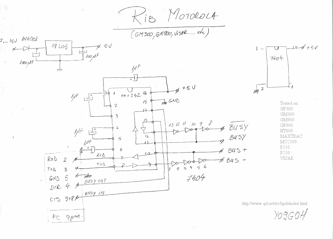

Приветствую всех!
Visar, с японии, попытался прочитать софтом с форума,
этим и этим
оказалось, что софт полноценно не работает
не даёт вбить частоты выше пятисот, хотя в ридми написано поддержка 800.
по наклейкам вроде принадлежит JSMR Транк на 900 мгц
при нажатии на птт издаёт сигнал, и не реагирует
при подключенном RSS получается загнать в режим передачи ставя пункт енейбл, сканируя еской понял, что передаёт на 955.890мгц
модуль выходной 5105385Y13
https://yadi.sk/i/J6pYnZJ3DgqSXA
каким софтом его висор правильно ковырнуть?,
как я понял, что это транк, ждёт сигнал БС с подтоном и поэтому РТТ не активирована?
читал его самодельным RIB с тремя проводками, переделанным из шнурка сотика СОМ портовским
с ним хорошо справлялся с GM GP трёхсотыми.

Андрей24
покрутив, ещё немножко железку понял, что мой программатор и прога не видит железку.
К Вашим трем проводкам надо прикрутить четвертый - Busy. Запускать программу лучше в DOS.
Схема кабеля под RIB - http://www.batlabs.com/images/visarpin.gif

Андрей24
GND, DATA (rx tx), BUSY (in out)
Если так, то да, их три). Busy не простой, инверсный. В простом варианте интерфейса три провода: GND, Rx, Tx.
надо от разъёма прозвонить до микрухи
Только учитывайте, что если Tx выходит из проца, то Rx, скорее всего, идет через микросхему SLICV.

kentor,
я уже где то это упоминание встречал
но в схемах RIB ни где инверсию по BUSY не видел
везде положительным сигналом сливается
kentor
с июн 2005
Сообщений: 1077
Дата: 03 Янв 2020 14:28:29 #
Андрей24
6 и 8 контакты разъема(25 pin) на схеме http://www.batlabs.com/images/rib.gif
Андрей24
с фев 2016
Красноярск
Сообщений: 50
Дата: 03 Янв 2020 14:44:07 #
kentor
так я думал мой 6 пин и этому соответствует http://www.batlabs.com/images/visarpin.gif
этот пин busy с верхней полосой он объединяет и IN и OUT
а если взять 8 пин то это только busy IN
и питание транзисторов Q4 Q5 положительное
или я не ту бузю использовал только надо с тушки получать инфу пин 8
а я подумал и туда и сюда по бузе надо
просто с таким радио не общался, только трехсотая серия есть в пользовании.

с июн 2005
Сообщений: 1077
Дата: 03 Янв 2020 15:05:14 #
Q4 - In, Q3+Q5 - Out.
А на какие контакты COM-порта Вы заводите этот сигнал?

Дата: 03 Янв 2020 15:20:37 · Поправил: Андрей24 (03 Янв 2020 19:12:46) #
kentor
BUSY in на 8-9 ком порта
BUSY out на 4 ком порта
RIB из кабеля телефонного https://photos.app.goo.gl/jBMeNeRmZifizWGo7
на приёмопередатчике ICL3207
https://images.app.goo.gl/bVdMZWEA2zush7B87

Андрей24
Возможно, причина кроется в инверсии сигнала BUSY.

kentor
задумался, уловил о чём вы говорите
завтра попробую нарисовать какой у меня риб
и возможно так придётся развязать вход и выход бузи

вроде понял мою причину, у меня в моём рибе стабик стоит на три вольта, а шить надо пяти вольтами
это даже в мануале указано, что на пин бузя микросхемы надо подавать напругу Vdc 5 вольт
осталось у себя реализовать, хотя ICL3207 нормально переваривает пять вольт, хотя можно и внешнее питание
подкинуть.
_____________________________________________
поменял стабик в рибе на пять вольт не помогло,
пока не понимаю такой момент на аксессуаром разъёме
на пине дата присутствует пять вольт
на пине busy нет напруги, а в схеме нарисовано, что есть

Дата: 07 Янв 2020 15:49:12 · Поправил: Андрей24 (07 Янв 2020 18:14:32) #
Kim Mathers
Ну что там с вашим ольивьезаром? Не заводится?
Неа, нифига.
пока что понял в моём программаторе сигна BUSY я реализовал, так же как и в этом примере
а похоже надо делать как в оригинальном RIB
с отрицательным и положительным напряжением как здесь питание Q4
пока затык в этой микрухе U002
_____________________________________________________________________________________
посмотрел внимательно
оказывается у ICL3207
на борту есть
V +Внутренне сгенерированный положительный источник питания (+ 5,5 В).
V-Внутренне сгенерированный отрицательный источник питания (-5,5 В)
вот она подсказка rib

Для работы с Моторолой нужен РИБ, можно китайскую копию, у них идентичная схемотехника. Иначе вы так месяц будет к результату идти.

всё ещё не получается прочить visar
хотя в RSS получается с помощью F6 нажать из программы РТТ
при тесте ком порта пишет ок
знать бы точно какие уровни подавать
китайский риб брать не охота, нет понимания будет толк или нет.
не думаю, что я единственный обладатель железки на 800 мГц
