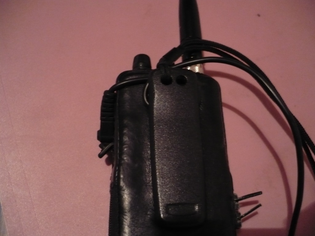

А кто как крепит штеккер гарнитуры или тангенты в разъеме, чтобы не выскакивал или ветками его не выдернуло? Конечно есть соблазн его изолентой обмотать, но может есть какой культурный вариант. Пока запихиваю рацию в подсумок просто.
ПАлексей
с сен 2007
Россия
Сообщений: 3991
Дата: 17 Окт 2016 18:59:42 #
AlexDem
с сен 2016
Сообщений: 8
Дата: 20 Окт 2016 21:10:30 #
Спасибо, я что-то примерно такое и смастерил...
