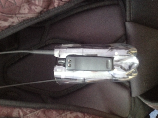

Для тех кто мучается с выпадающей тангентой и непроизвольным нажатием кнопок в рюкзаке (даже если залочить, все равно иногда открывается) - самый простой способ победить эти проблемы бесплатно - берем маленькую пластиковую бутылку от колы и срезаем верхнюю часть. Можно сделать надрезы сверху, чтобы крепеж наружу вывести. См. фотки.
Уже несколько лет выручает меня и друзей.
