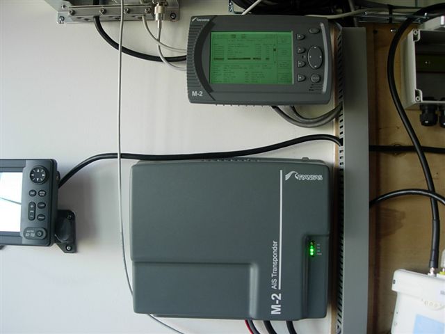

Стенд проверки UAIS транспондеров M-2.
ra1amw
Offline4.4
с фев 2004
Сообщений: 2970
Дата: 13 Сен 2007 00:14:05 #
В этом шкафу, производят многочасовой тест ВКЛ-ВЫКЛ.
Партия прошедших тест транспондеров ожидающих отправку на суда в различные регионы мира:
