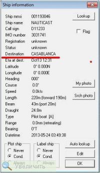

Вчера утром словил глюк атмосферы... координаты не прошли. Но поиском нашёл похожее судно 20-ю часами ранее было в Персидском заливе. http://www.marinetraffic.com/ais/ru/shipdetails.aspx?mmsi=1193042

Зто не судно, видимо кто то тестирует (тренируется) оборудование.
NAUTICAST -название АИС транспондера.
Pilot boat (лоцманское судно) не может быть с размерами 220х43.
АИС не подключен к GPS, потому и не выдаёт позиции.
MMSI начинающийся с двух нолей - береговая станция.
