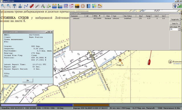

Снял с катера АИС приемник, подключил в Питере, БС на здании ВБалта и на б.м.л. Шмидта(на рисунке нет, появилась потом).

А что за судно на суше. MMSI 012345678. Так можно? Тогда извините, обшибся малость.
Нет, так конечно же быть не должно, по номеру и типу это именно судно. Вообще такое несоответствие может быть обусловлено введенными картами, т.е. какая-то ошибка с их привязкой.

Дата: 18 Окт 2011 05:51:43 · Поправил: StrangerM (18 Окт 2011 09:52:47) #
Ошибка с привязкой невозможна.это не хулиганят, a тестируют оборудование разработчики судового оборудование UAIS компании TRANSAS
Да это понятно по 012345678 - работает народ. А внутри предприятия есть документы по наладке оборудования в которых такие штуки разрешены? :-) Вы не подумайте, я не упертый законник, сам похулиганить не прочь, да и к Транзасу я хорошо отношусь. Но, подсознание разработчика говорит мне, что в официальных документах... тестирование прописано иначе.

Дата: 18 Окт 2011 09:25:09 #
А что мешает испытуемому AIS работать с координатами которые введены вручную?
Есть вероятность что и сам прибор может искажать координаты. Сам лично наблюдал два парохода которые двигались хаотично со скоростями самолётов.

Дата: 18 Окт 2011 09:52:05 #
А ведь - да, смещение карты, метров 50-100, а так прямо в офис Транзаса.
