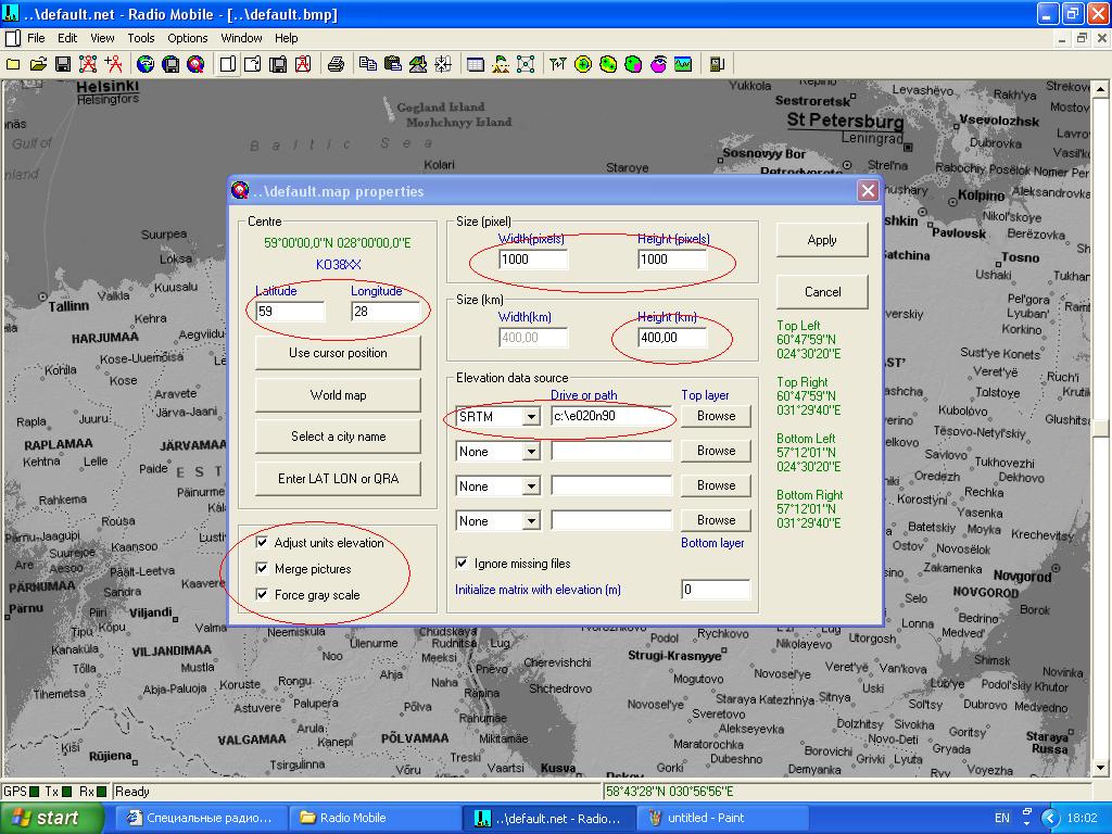

Вот с помощью программы Radio Mobile сделал расчёт дальности УВД Пулково-Нарва , и вот что у меня получилось ..
что скажете , у меня возникли сомнения по дальности , и сигнал на 9 с плюсом ..
А два дня назад , было всё на оборот , уровень сигнала был до нуля .
Медведев и Ware , прошу прощения за большой файл , если сможете откоректируйте ..

Уважаемый! Вы пытаетесь обмануть природу, на этих частотах, при таких мачтах гарантированная дальность связи будет болтаться в районе 50км. Задрав вторую мачту до 50м, вытяните 70 км. Это для профессиональных применений, а у радиолюбителей это расстояние вызовет смех, но их связь эпизодическая и зависит от массы факторов.

Значит как я понимаю . эта программа не коректно работает ...

Думаю в первую очередь надо винить себя, а потом программу.
ее грамотные люди писали.
Посмотри на чувствительность приемника (0.01 мкв!!)
реальная будет 0.15 мкв в лучшем случае.
Удачи!

И откуда 5 дб у антенны?
Антенна напрвленная , типа Яги ...

Сергей привет, слушай где ты карту такую скачал для радиомобиль?
Янигде не смог найти. И еще, подскажи, как ты прогу настроил для работы с этой картой?
Привет Петя !
Попробую объяснить :скачиваешь файл E020N90 объёмом 16.2 МВ с http://edcdaac.usgs.gov/gtopo30/e020n90.asp
распакуй в свободную директорию ..
укажи в map properties SRTM / в следующей строке /e020n90
далее , cлева в верхнем углу надо вписать координаты твоего места положения , достаточно двух цифр , LATITUDE , LONGTITUDE
далее , SIZE pixsel 1000 , также SIZE (KM) 400
снизу слева поставить галочки ..
Нажимай APPLY
Если всё получилось , дай знать..
