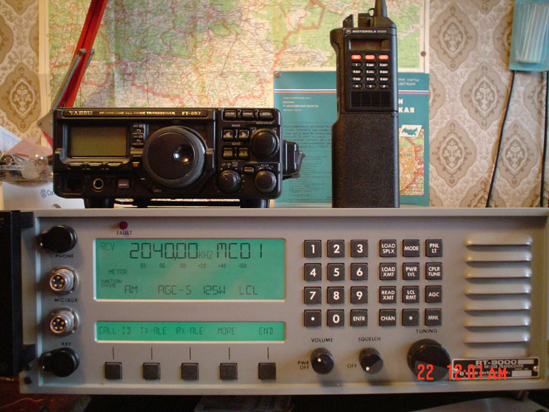

Последовав примеру Марвела решил вскрыть вскрыть и свой трансивер и слазить туда с фотоаппаратом:)
Вид спереди (для сравнения на нем стоит FT-897 и Motorola SABER):

Узнаю:-)
Отличная техника на самом деле.

Великолепный аппарат, вне всяких сомнений! :)))

Да, внушает:)

Дата: 22 Июл 2004 11:30:21 · Поправил: HAM #
Частота прикольная выставлена,
так вот кто оказывается CO2040 всего измучил....

Дата: 22 Июл 2004 16:06:54 #
HAM, частота - да, специально для СО2040 старался:)
Но я его вовсе не мучал.
