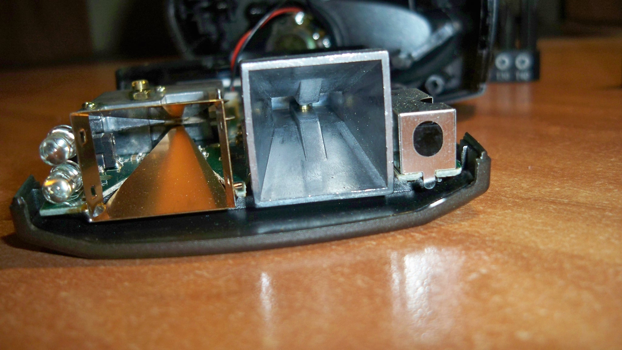

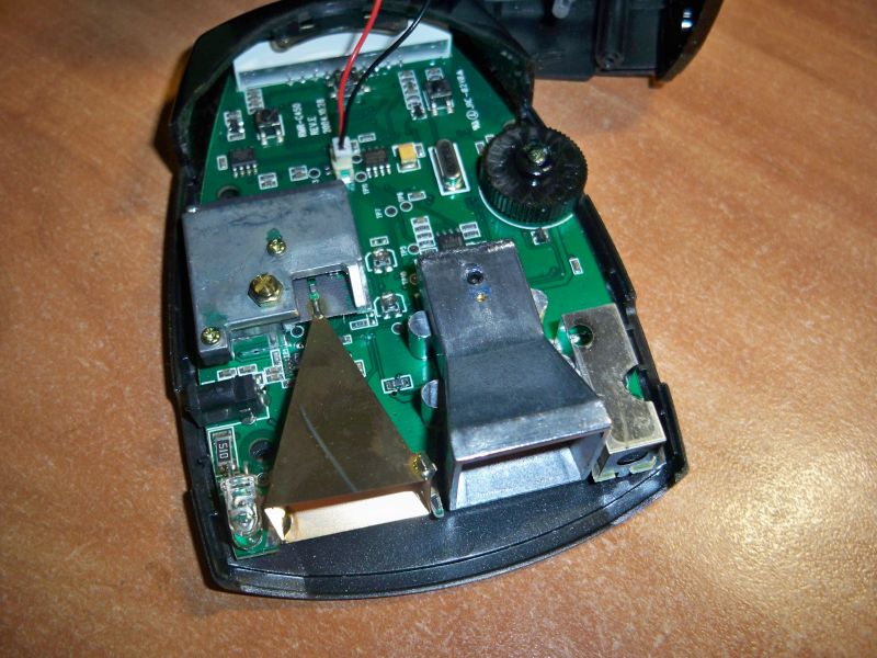

Народ подскажите. Вот я купил антирадар ( подавляющий), но сомневаюсь, является он таким. разобрал и увидел вот такую картину
http://www.photohost.ru/pictures/632230.jpg
http://www.photohost.ru/pictures/632231.jpg
На этой плате есть что-нибудь похожее генератор помех?
Вы купили радар детектор....
Радист Ирака
Offline3.6
с мар 2009
дер. Лимпопо
Сообщений: 614
Дата: 22 Сен 2010 17:02:42 #
По другому говоря "НЕТ, не является"!

генератор для указанной цели должен быть существенно больше, хотя бы из этого можно исходить

sergej19 А что на девайсе написано?
Радардетектор Кранч 217 внутри такой

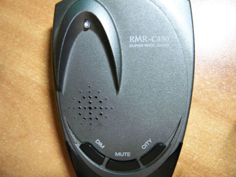

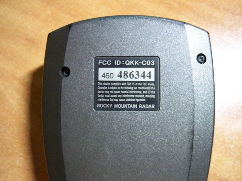

Дата: 26 Сен 2010 05:26:29 #
http://www.photohost.ru/pictures/632514.jpg
http://www.photohost.ru/pictures/632515.jpg
На сайте, где я его заказывал, числился именно как активный антирадар. И в инструкции было указано что зеленая буква "T" это режим подавления. Правда на немного, метров на 20-30 кажется. Инструкция не сохранилась

sergej19
1. Этот Rocky Mountain Radar сделан в Америке против Американских радаров.
2. В Росии радары немножко по другому работают, так что для России хорошие компании специально адаптируют свои радардетекторы, что-бы они правильно работали против Искры и пр. радаров.
3. В Америке эти Rocky Mountain Radar тоже не работают.
Тому есть много тестов и примеров, например такой.
Этот Rocky Mountain Radar не смог обмануть в движении, даже простой радар для измерения скорости бейсбольного мяча и полицейский лазерный лидар.
Из инструкции
How does it work?
The Rocky Mountain Radar scramblers are full-featured radar and laser scramblers combining active laser and passive radar scrambling capabilities.
The radar jamming circuit mixes a Doppler FM chirp with the incoming police radar signal and reflects it back to the radar gun. The computer in the radar gun must receive eight identical, consecutive readings before it will display your speed. All the different speeds contained in the FM chirp confuse the computer in the radar gun so it does not display any speed. This effect duplicates the normal operation that the officer usually sees.
Since it is normal to occasionally lose the target speed, the officer is not suspicious. Reasonable care should be used as flagrant violators could still be caught with an estimated speed.
The laser scrambling circuit transmits a series of pulses at the same wavelength used by the police laser guns (Lidar), which are electronically timed at about 100 feet apart. When the pulses pass through the windshield they will lose up to 50% of their power. The power output is four to eight times that needed to trigger the detector in the laser gun.
Lidar sends out laser pulses and measures how long it takes to hit your car and come back. From the speed of light it can determine your range. It sends out several more pulses and calculates your speed from the change in distance over time. The Rocky Mountain Radar scramblers only allow the Lidar to see up to 100 feet so it is unable to calculate your speed.
The radar scrambler is a reflective receiver and has no emissions. It does not transmit, but uses the police radar gun’s own signal as a carrier of its information.
The laser scrambler transmits a series of light pulses. There are no laws regarding the transmission of invisible light.
