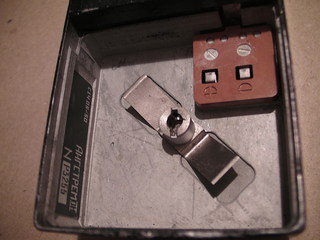

если кому интересно для музея или для кино про агентов КГБ - в закромах родины нашлась еще 1 рация "АНГСТРЕМ ОН"с зарядным устройством и дополнительным аккумулятором. Все работает как новое,
legato
с июн 2010
Сообщений: 3
Дата: 16 Июн 2010 15:43:57 #
фото с зарядником

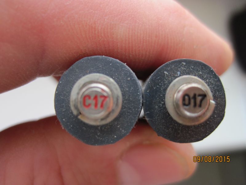

clips
Offline2.1
с янв 2006
Сообщений: 389
Дата: 09 Авг 2015 11:22:19 #
http://www.radioscanner.ru/photo/antennas/vertical/angstrem01.jpg
Мне всегда казалось, что эта антенна от чего то другого. Стоят они действительно много где, в том числе на спец-объектах, особо охраняемых. Больше напоминает систему ретрансляции, бывает стоят на крышах, где заведомо некому эксплуатировать напрямую.
dottor
Offline2.0
с июн 2009
Сообщений: 271
Дата: 09 Авг 2015 12:21:58 #
Вообще говоря, антенна указывает на завод-производитель. А он очень много разного делал. Упомянутые выше антенны на магнитах в 1990ые выпускались даже "для магнитол" с длинным штырём с "пружинкой" внизу. Я лично такую купил "под заказ" и на машину шефа поставил. Фото не сохранилось, к сожалению.
clips
Offline2.1
с янв 2006
Сообщений: 389

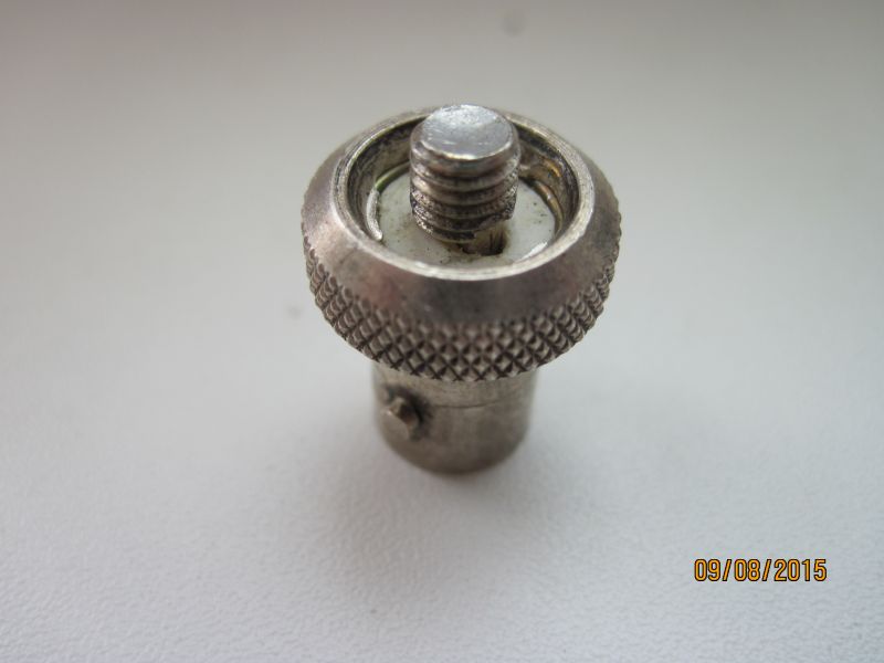

Дата: 09 Авг 2015 13:08:25 · Поправил: clips (09 Авг 2015 13:10:58) #
Вообще, все антенны из комплекса "Ангстрем" имеют индивидуальные номера, по моему трехзначные, магниты тоже все пронумерованы. Почти все изделия "номерные", хотя номера на антеннах хрен знает что обозначают.
антенны из одного комплекта , на 160 МГц.
" с Ангстрем-П был переходник (с резьбового соединителя - на байонет СР-50)."
тот самый переходник, который выше упоминался.
dottor
Offline2.0
с июн 2009
Сообщений: 271
Дата: 09 Авг 2015 13:34:35 #
На резинках цифры на крышке - номер прессформы всего лишь. Буквы С и О на резинках, насколько помнится, означают скрытное и открытое ношение - расположение радиостанции на теле, или в руке.
