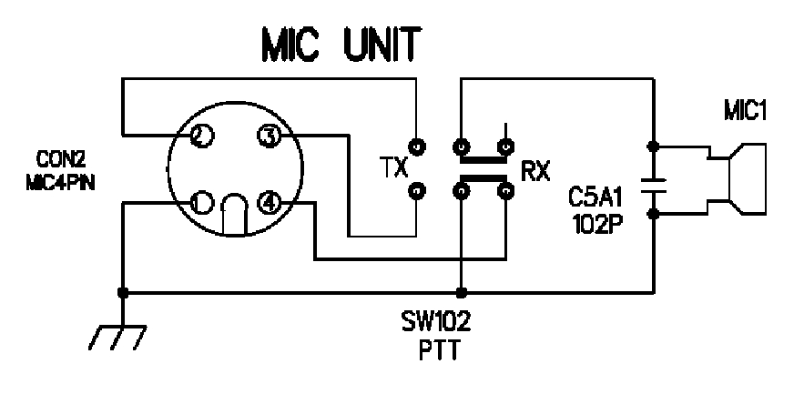

Схема манипулятора микрофона тангенты Vector VT-27 Comfort.

Без подключения манипулятора-микрофона или перемычки 1и4 в разъёме нет полной громкости. Корпус микрофонного разъёма следует соединить с общим проводом схемы.
