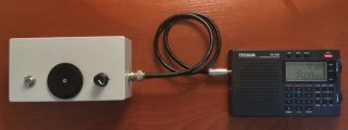

Уважаемые коллеги! Вашему вниманию предлагается компактная высокочувствительная активная магнитная антенна «LSW-160/80-A», собранная на базе ферритового стержня 125х8 мм в корпусе габаритами 135х75х50 мм. Номинальный диапазон частот антенны - 1,4...3,8 МГц (с небольшим запасом).

Чувствительность антенны LSW-160/80-A в рабочей полосе частот существенно превосходит чувствительность телескопических антенн портативных приёмников, а также чувствительность антенны LSW-160/40-M (собирается на базе ферритового стержня 200х10 мм). Кроме того, по своей эффективности антенна LSW-160/80-A аналогична антенне LSW-160/40-М, работающей в связке с усилителем SWA-M. Сравнение работы антенны 160/80-A и «связки» 160/40+SWA производилось на частоте 3 МГц по показаниям S-метра приёмника «BELKA-DX» (версия с диапазоном 1,5…31 МГц).

Данная антенна адекватно работает как с низкоомными, так и с высокоомными входами приёмных устройств, что позволяет подключать её как к обычным бытовым приёмникам (вход для антенн-рулеток), так и к любительской и профессиональной аппаратуре (стандартный 50-омный вход). При этом наличие достаточного запаса по усилению максимально нивелирует проблемы возможного рассогласования.
Ток потребления антенны составляет менее 0,1 мА, что позволяет использовать комплект элементов питания в течение длительного времени. Питание устройства осуществляется от батареи с напряжением 4,5 В, состоящей из 3-х «мизинчиковых» элементов (типоразмер ААА). Работоспособность антенны сохраняется при снижении напряжения питания до 3 В (на более низких напряжениях устройство не тестировалось).
Вышеописанная антенна обладает направленными и резонансными свойствами. Настройка на принимаемую частоту производится при помощи КПЕ, регулировка усиления - потенциометром. Подключение антенн к радиоприёмным устройствам производится при помощи соединительного кабеля, подключаемого к BNC-гнезду, установленному в корпусе антенны (возможна также установка гнезда SMA по желанию Заказчика).
Согласно отзыву одного из Заказчиков, данная антенна работает не хуже провода длиной 15 метров (приёмник "Малахит", ручка гейна на "12 часов").
