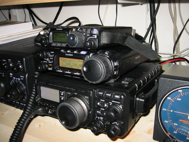

Yaesu FT-857 - компактный (в габаритах автомагнитолы) переносной любительский КВ-УКВ трансивер для работы на волнах от 160 до 6 метров, а также на 2 м и 70 см. Мощность передачи - до 100 ватт на КВ и 6 метрах, до 50 ватт на 144 Мгц и до 20 ватт на 430 МГц.
В отличие от стоящей на ступеньку ниже модели FT-817 не имеет встроенного аккумулятора. Встроенного блока питания тоже нет, т.к. трансивер позиционируется в основном как автомобильный. Отличается от FT-817 бОльшим набором функций и более высокими характеристиками. В части передатчика FT-857 в значительной степени повторяет FT-897.
Улучшенная модель Yaesu FT-857D отличается от базовой незначительно - наличием установленного DSP и дополнительным диапазоном 60 метров.
Передняя панель съемная и при использовании дополнительного шлейфа может использоваться как выносная.
