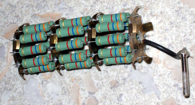

внутри балуна
3 витка провода 0.55( эмалированый) подключены к разьему
11 витков провода 0.5 в пвх изоляции подключены к антенне
балун в сборе
нагрузка ( 1100ом) 30 резисторов по 3.62 ком каждый
корпус судя по всему из пластиковой трубы( водопроводная или еще какая сантехническая) напротив отверстий под болты просверлены такие же для слива воды. данная антенна простояла несколько лет в суровых условиях северного города - как видите- внутри все чисто.

Экономично.
И спрашивается, чем мы хуже?:)
Почему два дорогостоящих КВ трансивера стоят без дела?
Правильно - лень, лень и еще раз лень. Лично мне стыдно.http://forum.cqham.ru/images/smiles/icon_rolleyes.gif
haba
Offline5.2
с авг 2003
Сообщений: 7129
Дата: 21 Авг 2004 05:22:03 #
бегом за кольцами! :)

Вариант изготовления ПРИЁМНОЙ антенны T2FD
