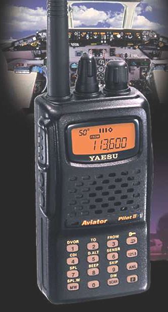

VXA-200 «Pilot II» - радиостанция авиационного диапазона, аналог Vertex VXA-210, выпускаемый под маркой Yaesu. Основные характеристики: 150 каналов памяти, шаг 25 кГц, мощность 5 Вт (пиковая; мощность несущей - 1.5 Вт), клавиатура прямого цифрового набора, 8-значный дисплей, брызгозащищенное исполнение, соответствие MIL-STD 810 C/D/E, VOR-навигация, встроенный термометр.
