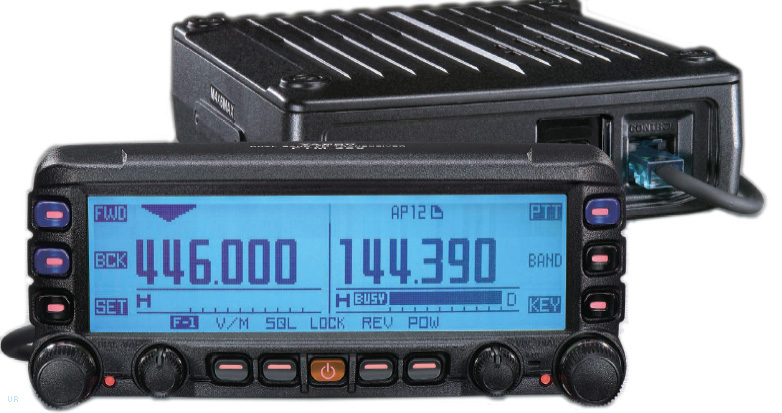

Yaesu FTM-350R
Двухбэндовый трансивер с передачей на 2 метра и 70 см (в американской версии еще и 1.25 м). Прием на частотах 0.5-1.8 (AM), 76-108 (Стерео FM), 108-250 и 300-1000 МГц. Два независимых приемника. 500 + 500 каналов памяти. Мощность передачи 50, 20 или 5 Вт. Передняя панель выносная.
Модель 2009 года, анонсированная цена в США - 625 долларов.
