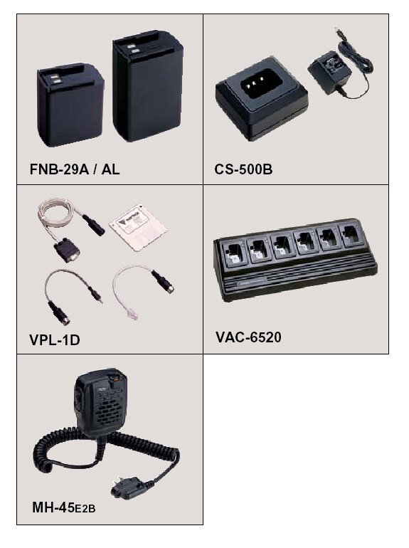

Аксессуары
VAC-520 Быстрое зарядное устройство
VAC-6520 Быстрое зарядное устройство на 6 радиостанций
CS-500 Зарядное устройство
FNB-29А / FNB-29АL Аккумулятор Ni-Cad (7,2 В 1700 мАч) / увеличенного размера
FNB-29АIS / FNB-29АLIS Взрывобезопасный аккумулятор Ni-Cad (7,2 В 1100 мАч)
FBA-19 Кассета для 6 элементов питания АА
MH-45E2B Тангента с микрофоном и динамиком
VPL-1 Кабель для программирования
FVP-22 Модуль инверсионного маскиратора речи
VTP-20 Модуль транковый VX-Trunk II
FTE-19 Модуль аварийного идентификатора
FTT-7D 16-кнопочная DTMF-клавиатура с декодером
LCC-500 / LCC-520 Кожаный защитный чехол
CLIP-4 Поясной зажим
