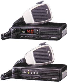

Vertex VX-2000
Простые профессиональные мобильные VHF и UHF трансиверы. Есть CTCSS/DCS, разъем DB-9 для передачи данных. Совместима со SmarTrunk II. Выпускается две модификации: в одной 4 канала, в другой - 40 каналов.
Vertex VX-2000, фото №2 Vertex VX-2000, фото №3 Vertex VX-2000, фото №4
