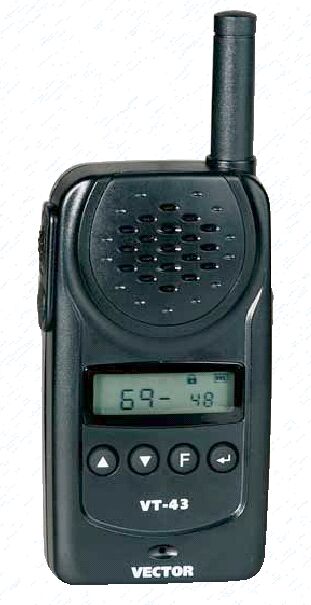

Vector VT-43
Радиостанция LPD 434,075-434,775МГц, 69 каналов, CTCSS, 10 мВт, VOX. Стоимость около 70-80 долларов США. Производится в Южной Корее.

1. Технические характеристики
Общие
Диапазон частот: 433.075 - 434.775 МГц
Сертификат соответствия: POCC KR.ME30.H01429
Организация памяти: 69 каналов LPD
Шаг частот: 25 кГц
Стабильность частоты: ±5 ppm (-10° C ~ +60° C)
Тип излучения: F3E
Диапазон рабочих температур: -20°С ~ +60°С
Сопротивление антенны: 50 Ом
Сигнальные системы: CTCSS (38 тонов)
Тип источника питания: 4 элемента ААА
Потребляемый ток:
• приём 30 мА
• передача 150 мА
• дежурный режим 12 мА
Время работы с батареей: 25 - 40 часов (цикл 5/5/90)
Габаритные размеры: 94 х 49 х 22 мм (без антенны)
Вес 79 г. (без элементов питания)
Передатчик
Выходная мощность: 10 мВт (заявленная; реальная значительно больше)
Модуляция: NFM
Максимальная девиация: ±5 кГц
Внеполосные излучения: не менее 70 дБ
Коэффициент нелинейных искажений: не более 3%
Приемник
Тип: супергетеродин с двойным преобразование частоты
Промежуточные частоты
• 1-я 21.4 Мгц
• 2-я 455 кГц
Чувствительность при 12 дБ SINAD: 0.28 мкВ
Избирательность по соседнему каналу: не менее 60 дБ
по побочному каналу: не менее 55 дБ
Выходная мощность НЧ (звука): 200 мВт
CTCSS кодер/декодер
Автоматическое сканирование каналов; сканирование двух выбранных каналов
Режим VOX (активация голосом). 4 уровня порога срабатывания.
Выбор мелодии вызова - семь вариантов
Возможна блокировка клавиатуры
В комплекте:
• Радиостанция с антенной (без аккумуляторов)
• Поясной зажим
• Ремешок
• Инструкция
