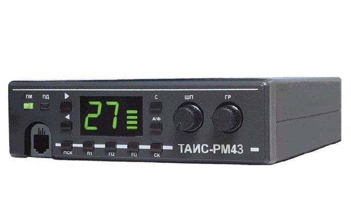

Таис РМ43
Автомобильная радиостанция гражданского диапазона для европейских сеток C и D (всего 85 частот). 3 канала памяти. Мощность 10 Вт. Выпускаются версии с CTCSS (РМ43А) и DTMF (РМ43Д).
Полезные ссылки:
1. Таис РМ43 - инструкция
2. Таис РМ43 - схема
3. Таис РМ43 - файл v.701, раскрытие диапазона
4. Таис РМ43 - файл v.708, раскрытие диапазона

Пользовался некоторое время на базе трансиверами yosan-2204 и таис рм-41.
Таис проиграла по дальности уверенного приема...
Правда корреспонденты ещё отметили плохое на слух качество модуляции у р/ст Таис.Но это на мой взгляд какое то заблуждение или предвзятое отношение к нашему производителю. Я сам , для приема использовал однотипную р/ст Таис рм-41.И отметил, что по качеству и разборчивости речи, претензий нет.
Претензия только одна - Большая цена.
Но тут видимо просто сказывается технологическая отсталость и в результате большие (пока ещё , надо думать) издержки при производстве.Так что продукт имеет полное право на существование.Но я сам в конце концов избавился от Таисок и остановил свой выбор на иностранных моделях.

Качество на передачу у Таисов паршивое, не в какие ворота по параметрам: грязь летит на два канала вверх и на два - вниз. Смотрели спектор на крутом анализаторе (в РЧЦ) - не выдерживает никакой критики!
RU9TR
18 Янв 2006 00:18
И еще: после некоторого времени эксплуатации начинает "шуршать" микрофонный шнур и кнопка передачи - очень не приятно на слух и почти не "лечиться".

Субъективное мнение: что касается приемника в ТАИС-43, то "на слух" он заметно превосходил приемники на моих экземплярах Maycom-em27 и Yosan-2204. Немного иначе, видимо, устроен шумоподавитель: он ен открывается на помехи, возникающие возле ЛЭП, в отличие от майкомовского и йосановского. Шипение при проезде под проводами практически не появляется. Сейчас с удовольствием использую ТАИС-43 в качестве автомобильной.
Серега Связист
29 Сен 2006 11:26
Стал диллером и сервисным центром ТАИС и думал, что разбогатею на сервисном обслуживании, за 2005г. продал порядка 150 шт РМ41 и .... 5 шт ремонтировал по гарантии, остальные неисправности исключительно по вине пользователей. Вывод: если нет заводского брака радиостанция супер надежна(кроме тангенты).Шуршание лечится очень просто, замена тел. штекера на шнуре и чистка П2К кнопки - 5 мин и как новая. Для использование в автомобиле идеальна, на базе нет из за плохой динамики приемника даже РМ-43(к стати есть еще модификации РМ43У - 25ВТ и РМ43УУ 35ВТ). Производителю извесны все конструктивные недостатки, регулярно докладываю. Скоро должна выйти принципиально новая модель РМ-45. Посмотрим...

к станции в целом претензий нет: проста, удобна. Тангента и её провод на высоте. На слух также претензий нет (правда и сравнивать особо не с чем). Минусы: подсветки кнопок нет, в темноте (в машине) кнопки приходится искать на ощупь, постоянно отвлекаясь от дороги.
Внутри: культура монтажа - наколенная: перерезанные дорожки, сопли-перемычки, намотные компоненты (на резисторах) попадаются не виток-к-витку, а в нахлест, раком стоящие детали также не красят картину. Конструктив шасси убоговат, что компенсируется "бронекрышками" корпуса. Динамик не с бумажным диффузором, что единственное, что порадовало внутри.

В схемотехнике приемника есть один, но большой недостаток. Петля АРУ на VT1а заведена через S-метр. При выходе из строя (по непонятной причине, кстати) м/с UAA180 "заглох" приемник. На мой взгляд хватило бы и одной петли АРУ на VT1. Но, в целом, станция конкурентопригодная.
