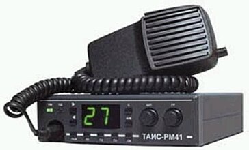

Таис РМ41
Автомобильная радиостанция гражданского диапазона для европейских сеток C и D (всего 85 частот). Мощность 10 Вт. Выпускаются версии с CTCSS (РМ41А) и DTMF (РМ41Д).
