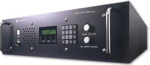

Standard RP80
Профессиональный VHF и UHF ретрансляторы. Выходная мощность 50 Вт (VHF) или 40 Вт (UHF). 100 каналов, CTCSS. Устанавливается в 19" стойку. Может использоваться как базовая станция (в симплексе).

1. Технические характеристики
Общие
Диапазон частот:
VHF F1: 136-150 МГц
VHF F3: 146-162 МГц
VHF F5: 160-174 МГц
UHF F1: 400-430 МГц
UHF F3: 440-470 МГц
UHF F8: 340-365 МГц
Соответствие стандартам: сертификат соответствия: РОСС.JP.ME96.H00862
Организация памяти: 100 каналов
Шаг сетки частот: 25 кГц
Стабильность частоты: ±250 ppm
Тип излучения: 16F3
Диапазон рабочих температур: –30° C ~ +60° C
Сопротивление антенны: 50 Ом
Типы шумоподавителя: CTCSS
Тип источника питания: внешний б/п (встроенного нет)
Напряжение питания: 13.2 В ±15%
Габаритные размеры: 482 x 132 x 400 мм
Вес: 8 кг
Передатчик
Выходная мощность: 50 Вт
Максимальная девиация: ±5.0 kHz (полоса 25 кГц)
Внеполосные излучения: 65 дБ
Коэффициент нелинейных: искажений 5%
Приемник
Чувствительность: не хуже 0.35 мкВ при 12 дБ SINAD
Чувствительность шумоподавителя: 0.15 мкВ
Избирательность по соседнему каналу: не хуже 70 дБ
Интермодуляционная избирательность: 70 дБ
Выходная мощность НЧ (звука): 3.5 Вт
CTCSS кодер/декодер
На передней панели имеется клавиатура прямого набора частоты
Таймер ограничения времени передачи, таймер задержки передачи, таймер запрета передачи
Предусмотрена система защиты репитера от перегрева. Устройство охлаждения срабатывает при нагреве свыше 65C, а при нагреве до 85С мощность передатчика снижается на 50%
