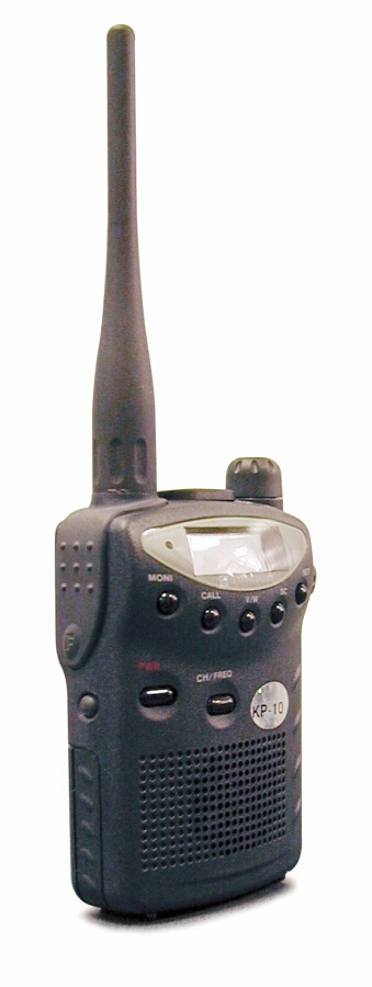

Standard KP-10
LPD-радиостанция с CTCSS и антенной SMA
Начало » Standard
Standard KP-10
Высококачественная LPD-радиостанция, производившаяся фирмой Standard до слияния с Vertex. Отличительная особенность - съемная антенна с разъемом SMA. CTCSS, питание от 2-э элементов АА.

Важная особенность радиостанции - съемная антенна и SMA-разъем
Канальный и частотный режим работы
