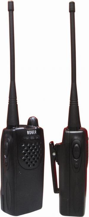

Roger KP-22
LPD-радиостанция. 69 каналов, 10мВт, CTCSS, VOX, S-метр, вибровызов. Прорезиненный брызгозащищенный корпус.
Полезные ссылки:
1. Roger KP-22 - software
2. Все темы про KP-22 на форуме
1. Технические характеристики
Общие
Диапазон частот: 433.075 - 434.775 МГц
Соответствие стандартам: сертификат соответствия: РОСС.GB.ME96.H00596
Организация памяти: 69 каналов
Шаг частот (подстройки): 25 кГц
Стабильность частоты: ±5 ppm
Тип излучения: F3Е
Диапазон рабочих температур: -10° ~ +55 °C
Тип антенного разъема: SMA
Сопротивление антенны: 50 Ом
Сигнальные системы: CTCSS
Тип источника питания: 2 или 3 элемента АА (в зависимости от используемого батарейного блока)
Напряжение питания: 7.2В номинальное
Потребляемый ток: передача 300 мА
Габаритные размеры:
58 х 85 х 26.5 мм (с блоком на 2 АА)
58 х 103 х 26.5 мм (с блоком на 3 АА)
Вес: 115 г. (без батарей)
Передатчик
Выходная мощность: 10 мВт
Тип модуляции: F3Е
Коэффициент нелинейных искажений: 5%
Отношение сигнал/шум: 40 дБ
Приемник
Чувствительность: 0.25 мкВ при 12 дБ SINAD
Избирательность по соседнему каналу: не хуже 60 дБ
Выходная мощность НЧ (звука): 120 мВт (при КНИ 10%)
CTCSS кодер/декодер.
Возможно сканирование каналов.
Таймер ограничения времени передачи (ТОТ).
S-метр.
Блокировка клавиатуры.
Комплект поставки:
• Антенна
• Поясной зажим
• Ремешок
• Зарядное устройство (б/п + стакан)
• Аккумуляторы
• Кожаный чехол

siroja
1.1
19 Фев 2011 19:11
антенна сьемная, разьем SMA, вибровызова нету и VOX не попадался
