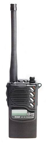

Roger KP-112
VHF и UHF радиостанция, до 5 Ватт
Начало » Roger
Roger KP-112
Простая UHF-радиостанция. 100 каналов памяти, мощность до 5 Ватт, CTCSS нет.

1. Технические характеристики
Общие
Диапазон частот
Передача:
• VHF(V): 146-174 МГц
• UHF(U) F1: 400-440 МГц
• UHF(U) F3: 440-486 МГц
Прием:
Соответствие стандартам:
• KP-112V - Сертификат соответствия: ОС/1-РС-956
• KP-112U - Сертификат соответствия: ОС/1-РС-957
Организация памяти: 99 каналов памяти + 1 вызывной
Стабильность частоты: ±10 ppm
Тип излучения: FM
Диапазон рабочих температур: –10 ~ +60 C
Тип антенного разъема: BNC
Сопротивление антенны: 50 Ом
Тип источника питания: Аккумулятор
Напряжение питания: 12В
Потребляемый ток:
• дежурный режим: 25 мА
• передача (V): 0.3/2.5/5 Вт - 0.5/0.8/1.0 А
• передача (U): 0.3/2.5/5 Вт - 0.7/1.0/1.2 А
Габаритные размеры: 110 х 60 х 40 мм
Вес: 420 г
Передатчик
Тип: Синтезатор частоты
Выходная мощность: 0.3 / 2.5 / 5 Вт
Тип модуляции: FM
Коэффициент нелинейных искажений: 5%
Приемник
Чувствительность: 0.16 мкВ при 12 дБ SINAD
Выходная мощность НЧ (звука): 400 мВт (КНИ 10%)
Выбор уровня выходной мощности
Таймер ограничения передачи (ТОТ)
Возможна блокировка клавиатуры
Программируется с компьютера
Модуль CTCSS подключается дополнительно
Комплект поставки:
• Аккумулятор
• Зарядное устройство
• Антенна
• Поясной зажим
• Ремешок
• Чехол

Язь
2.0
07 Окт 2013 21:33
Дрова. Особенно доставала АКБ с расшатывающимся креплением и пропадавшим контактом в самый неподходящий момент.
Мне аппарат очень не понравился.
zemlecop
1.9
09 Ноя 2014 19:49
Прекрасная добротно-выполненная радиостанция - копия японской Standard C112, как следствие - с отличным приемником, с хорошей четкой компрессированной модуляцией. Контакт с АКБ никогда не пропадает, конечно если не довести его до крайней степени окисления. Легко выдерживает длительную работу на передачу. Относительно простая и несколько "топорная", но и в этом ее преимущество
