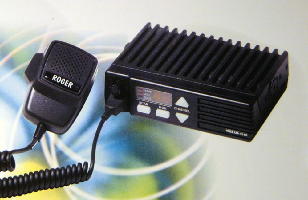

Roger KM-1518
Несложные и недорогие автомобильная VHF и UHF радиостанции. Выходная мощность до 25 Вт, 20 каналов, CTCSS/DCS

Модель второй половины 90-х годов. Поставить её в один ряд с Моторолой, Айкомом и Вертекс, ну никак не могу, хотя на этих "Веселых роджерах" еще красовалась надпись типа "произведено корпорацией Хитачи". В целом крепкие средненькие аппараты. Моща регулировалась до 40 Вт. подстроечником внутри радиостанции.
Хочу обратить внимание, что эти Роджер и те, что продают сейчас под этой маркой это как и Кенвуды есть настоящие и ...подкитайные.
