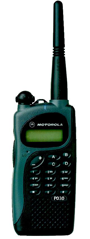

Motorola Р030
Радиостанция серии Alpha - простейшая (после P020) в модельном ряду профессиональных станций Motorola. Основные характеристики: 99 каналов, мощность до 5 Вт VHF (4 Вт UHF), DTMF, Vox, Hands Free. Предлагаются частотные версии для диапазонов 136-174, 403-440 и 435-480 МГц. CTCSS нет. Есть DTMF-клавиатура.
