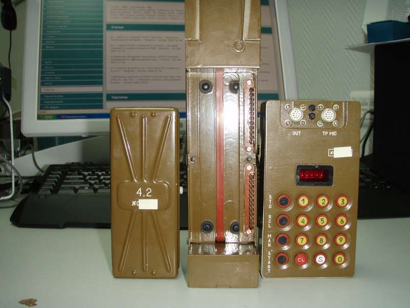

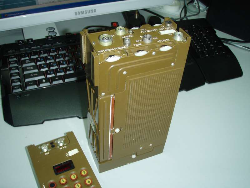

Портативная КВ-радиостанция "Северок-К" предназначена для ведения в полевых условиях на трассе от 1 до 200 км беспоисковой двухсторонней телефонной связи в симплексном режиме и телеграфной связи. Производится для войск специального назначения и подразделений ВВ МВД РФ. Изготовитель: Сарапульский радиозавод, республика Удмуртия.

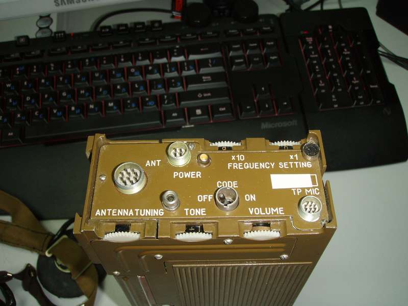

В радиостанции предусмотрена возможность подключения и закрепления блока BS для осуществления связи в закрытом телефонном режиме. Для коммутации режимов на передней панели радиостанции имеется тумблер "CODE". Ручкой "TONE" в радиостанции можно подстроить частоту для наилучшей разборчивости речи. Для установки частоты в диапазоне, обеспечиваемом сменной кассетой, на панели приемопередатчика есть переключатели установки частоты.
Для настройки антенны имеется ручка настройки антенны, рядом расположена индикаторная лампочка, яркость свечения которой определяет настройку антенны на максимум излучения.
Электромонтаж радиостанции выполнен на печатных платах с применением интегральных микросхем и миниатюрных дискретных элементов. Частотозадающее и согласующее устройство (кассета) конструктивно выполнено в виде сменного модуля, обеспечивающего совместно с синтезатором необходимые рабочие частоты в диапазоне от 2.8 до 7.4 МГц.
Cинтезатор частот, служащий совместно с кассетой для формирования сетки частот, работает с шагом в 1 кГц в диапазоне 100 кГц.
Радиостанция комплектуется дополнительно к установленной в приемопередатчике еще 10 сменными кассетами, определяющими диапазон её работы.
Комплект радиостанции:
• Кабель питания (для подключения к аккумуляторной батарее);
• Сетевое зарядное устройство (для зарядки аккумуляторной батареи 10НКП-6С);

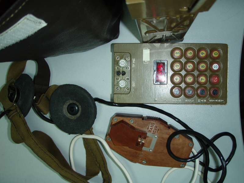

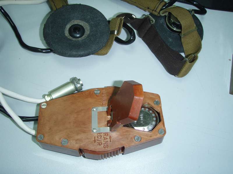

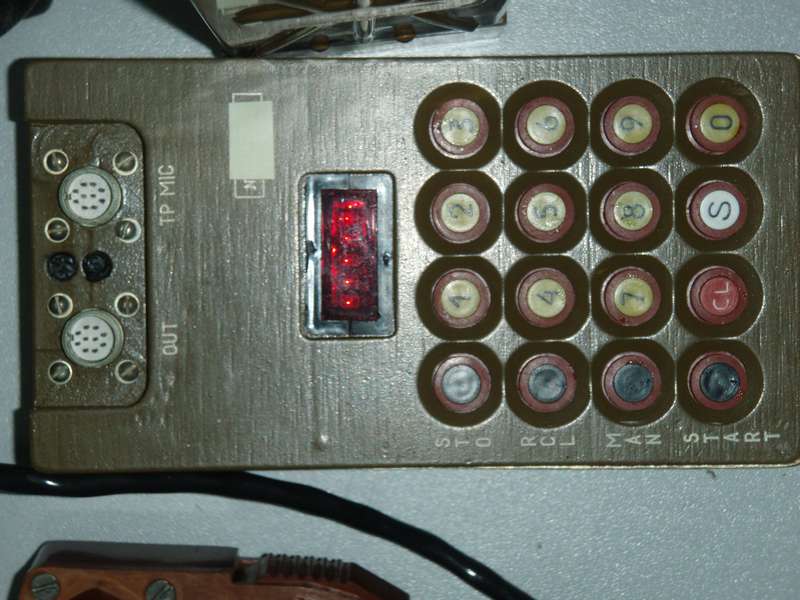

• Датчик коде морзе типа ДКМ-С;
• Антенна 1 - штырь (2.5 м);
• Антенна 2 - симметричный наклонный вибратор (12 м);
• Микротелефонная гарнитура:

Была у меня такая, хорошая вещь вот только при полной мощности в носимом варианте губы к металической части пригорают, при работе на передачу :) Что касается маскиратора (так называемый "Блок С") то работа его лекго расшифровывается путем запись на комп и прокрутки наоборот. Алгоритм шифрования прост, речь режется через каждые 2 секунды и переворачивается наоборот (речевая инверсия), между двумя станциями в режиме CODE связь плохая из-за рассинхронизации блоков "С". из десяти слов если понять 5 то это уже удача :) мне понравился ДКМ-С хорошая вещь запоминает до 50 пятизначных цифровых групп. Оставил себе на память такой блочек, лекго адаптируется с другими средствами связи.
