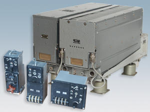

Бортовая радиостанция Р-862М для жестких условий эксплуатации и обеспечения радиосвязи между самолетами, вертолетами и наземными пунктами управления авиациив диапазоне УКВ. Производится Ярославским радиозаводом.
Технические характеристики
Общие
Диапазон частот: 100-150 МГц, 220-400 МГц
Соответствие стандартам: Сертификат №02.112.0673-2004
Шаг сетки частот: 25 / 8.33 кГц
Тип излучения: АМ, FM, AFSK (частотная телеграфия)
Потребляемая мощность: не более 550 Вт
Наработка на отказ: не менее 15000 час.
Габаритные размеры приемопередатчика: 460 х 240 х 270 мм
Вес: 22 кг.
Передатчик
Выходная мощность не менее 25 Вт
Приемник
Чувствительность не хуже 3 мкВ
Состав радиостанции Р-862М:
• передатчик,
• приемник (с АП-МВ, АП-ДМВ или без них),
• рама амортизационная,
• блок согласования,
• пульт управления (с различными сочетаниями устройтсв ввода информации(ЗУ и НУ)и вариантами подсветки шкал и панелей),
• реле автоконтроля,
• комплект ЭТД.
