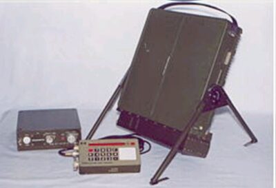

Абонентская носимая радиостанция "Р-438" предназначена для организации сетей спутниковой радиосвязи в интересах частей и подразделений, действующих в отрыве от основных сил через ретранслятор связи космического аппарата.
Радиостанция обеспечивает полную автономность работы в режимах передачи речи, цифровых и текстовых сообщений, автоматизированный контроль исправности, сопряжение с широким спектром оконечной аппаратуры по стыкам RS-232С, С1-ФЛ-БИ. Конструктивное исполнение позволяет транспортировать радиостанцию одним человеком. Диапазон 4 / 6 ГГц, скорость передачи данных 1200 бит/сек.
Производится на Ярославском радиозаводе.
Технические характеристики
Общие
Диапазон частот: 4 / 6 ГГц
Соответствие стандартам: Сертификат №02.112.0673-2004
Организация памяти: 10 каналов
Диапазон рабочих температур: -50 ~ +40 С
Время готовности: не более 115 сек.
Напряжение питания:
• от сети постоянного тока: 11-14 В, 22-30 В
• от сети переменного тока: 187-242 В
Габаритные размеры: 485 х 376 х 104 мм
Вес 18 кг.
Передатчик
Изотропная мощность: 34 дБ/Вт
Приемник
Добротность приемной системы: -3 ДБ/К
Режимы работы:
• дуплексный режим закрытой телефонной связи;
• симплексный режим приема-передачи данных;
• формализованной служебной связи;
• ОФТ со скоростью 1200 бит/с;
• режим двухканального приема.
Состав: приемопередатчик, ВПУ, БСП, рюкзак, комплект кабелей, устройство преобразования солнечной энергии в электрическую (ЭПС-100-4), ЗИП, комплект ЭТД.
