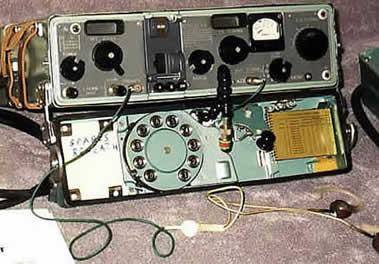

Р-353 "Протон" - армейская КВ-радиостанция, выпускавшаяся для спецназа ГРУ и КГБ СССР. Элементная база - стержневые лампы. На выходе стоит лампа ГУ-19. Выходная мощность - около 50 вт. Телеграф и передача данных. Наследница радиостанции Р-350 "Орел". Стабильность частоты и форма CW сигнала оставляют желать лучшего. Радиостанция имеет кодер и декодер-считыватель с магнитной ленты. Скорость передачи информации 400 бод. Также имеется механический дисковый датчик передачи цифр - довольно медленный. К рации можно подключить имеющийся в крышке откидной телеграфный ключ. Имеется лампа подсвета, блокнот частот. Сзади к радиостанции прикрепляется блок питания, есть два варианта - сетевой для всех возможных напряжений ~85-240 вольт и статический преобразователь от +12 в.

Данная р/с - продолжение Р-350, алгоритм связи точно такой же, в принципе это относится ко всем этим радиостанциям, появился он на радиостанции «РОДИНА» а это было при «царе горохе» станция имела встроенный кварцевый калибратор, и временная нестабильность ей была до фоноря, при работе можно было в качестве противовеса использовать трубу отопления, а вместо антенны металлическое ограждение балкона, антенный тюнер просто изумительный, протяжка накопителя собрана на полупроводниках, стандартное питание от серебряно цинковых аккумуляторов, про дополнительное уже написано, энергии в аккумуляторах достаточно для 20-30 сеансов связи, на большее оно просто ненадо, шифратор представлял собой машинку, и кассету с металлической лентой, к машинке пристёгивалась кассета и карандашиком потихоньку набивалась радиограмма, карандашик вставлялся в диск , в отверстие с соответствуюшей цифрой , плюс несложная механика, и на металлической ленте появлялись магнитные метки, считывались и передавались в эфир с помощью протяжки , которая над наборным диском, а скорость передачи наборником потому низкая чтоб последний привет, мог радист центра из-за больших помех принять, о надёжности , станция скидывалась в грузовом контейнере, это такая упаковка, выходиш с ней в обнимку, а после раскрытия купола медленно опускаеш вниз на фале грузовой контейнер с радиостанцией, и болтается она до приземления в 5 метрах ниже, случаев отказов замечено не было, кроме этого к станции мог прилогатся солдат –мотор, это хреновина с ручкой для заряда аккумулятора , дальнейшие развитие это Р-354 появилась она в 1975 году полность на полупроводниках и микросхемах, отличалась низкой мощьностью всего 10 ватт, и была капризна.
