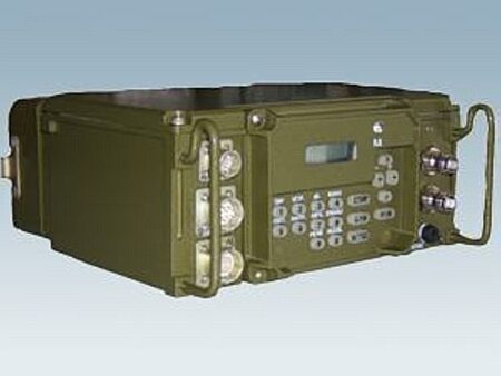

Радиостанции СВЧ-диапазона комплекса Р-168-К-МРА и Р-168-К-МРД «Акведук-К-МР» предназначены для построения высокоскоростных радиосетей и пакетной радиосвязи ТЗУ с использованием принципа временного разделения приема, передачи, уплотнения информации и обеспечения радиодоступа.
Комплекс «Акведук-К-МР» состоит из двух типов радиостанций:
• Р-168-К-МРА – абонентские радиостанции (транспортный вариант);
• Р-168-К-МРД – абонентские станции радиодоступа (носимый вариант).
Производится на Ярославским радиозаводе.
1. Технические характеристики
Общие
Диапазон частот: 1.5-1.75 ГГц
Соответствие стандартам: Сертификат №02.112.0673-2004
Организация памяти: 10 заранее подготовленных частот
Шаг сетки частот: 1 МГц
Диапазон рабочих температур: -40 ~ +55 °С
Тип источника питания:
• Р-168-К-МРА: борт.сеть
• Р-168-К-МРД: батарея АКБ-10НКГЦ-6-2
Напряжение питания:
• Р-168-К-МРА 27В
• Р-168-К-МРД АКБ-10НКГЦ-6-2
Канальная скорость передачи: 1, 2, 5.5 и 11 Мбит/сек.
Габаритные размеры приемопередатчика: 210 х 180 х 90 мм
Вес: 1.85 кг
Передатчик
Выходная мощность:
• Р-168-К-МРА без УМ: 100 мВт
• Р-168-К-МРА с УМ: 1 Вт
• Р-168-К-МРД: 100 мВт
Приемник
Чувствительность:
• 1 Мбит/сек. -85 дБм
• 11 Мбит/сек. -94 дБм
Функции, возможности, управление и т.п.
Режим работ комплекса «Акведук-К-МР»: пакетная передача данных, адаптивная перестройка на запасную частоту, автоматический контроль работоспособности, дистанционное управление по стыку RS-232C, ввод, вывод и экстренное стирание радиоданных, ретрансляция на другой частоте.
Виды работ комплекса «Акведук-К-МР»: сопряжение с МТГ и оконечной аппаратурой(ОА), передача и прием служебной, цифровой и речевой информации, сопряжение с источниками информации по стыкам С1-ФЛ, С1-ТЧ, RS-232C, Ethernet 10100, помехоустойчивое кодирование передаваемой информации, адаптивная перестройка на запасную частоту, криптографическая защита информации, автоматический контроль работоспособности.
Особенности комплекса «Акведук-К-МР»:
• борьба с радиопомехами за счет дублирования информации на разных радиоканалах и возможности перестройки второго радиоканала на не пораженную помехой радиочастоту применение направленных антенн на двух каналах одновременно
• пакетная передача информации, в том числе видеоизображения в движении и звука
• единая канальная скорость и формат сигналов для всех абонентских станций
• адаптивное изменение скорости передачи информации
• увеличение мощности Р-168-К-МРА за счет подключения внешнего УМ
• ввод и вывод радиоданных с помощью УВРД-О по ИК- порту. обеспечение ретрансляции на другой частоте без потери скорости
• увеличение скорости в два раза с использованием двух радиоканалов одновременно
• каждый радиомодем является источником передачи пользовательских данных
• Р-168-К-МРД обеспечивают прием и передачу цифровой информации поддержка протоколов TCPIP, HTTP, TFTP, SNMP
• возможность приема и передачи данных на стоянке и в движении тип соединения с ЭВМ-10100BaseT Ethernet
Состав поставки Р-168-К-МРА: блок ПРМД, блок усилителя мощности(УМ), антенна направленная МРА, антенна АБ, антенна КР, комплект монтажный, устройство Р-168-УВРД-О, комплект ЗИП-О, комплект ЭТД.
Состав поставки Р-168-К-МРД: приемопередатчик, антенна НВ-Н, антенна КР, мачта, соединение кабельное, АКБ-10НКГЦ 6-2, источник вторичного электропитания, комплект ЗИП-О, комплект ЭТД. По желанию заказчика комплект поставки может быть дополнен зарядным устройством, устройством преобразования солнечной энергии в электрическую.
