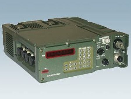

Радиостанция Р-168-5КДНЕ обеспечивает открытую и криптозащищенную радиосвязь в КВ/УКВ диапазонах радиосетей тактического звена управления в жестких условиях эксплуатации, в т.ч. и с применением ППРЧ. Производится на Ярославским радиозаводе.
Технические характеристики
Диапазон частот: 1.6-420 МГц
Соответствие стандартам: Сертификат №02.112.0673-2004
Организация памяти:
• 8 заранее подготовленных частот (ЗПЧ) на каждом из 8 каналов
• 6 наборов радиоданных
Шаг сетки частот
• 1.6-30 МГц: 100 Гц, 1, 2 кГц
• 30-420 МГц: 2.5 кГц
Тип передачи частоты: программно-дискретный
Виды работы:
• CW (A1A)
• AM (A3E)
• SSB (J3E)
• FM (F3E)
• однополосная с полной несущей (H3E)
• частотная телеграфия (F1B/F1D)
• GMSK
• MFKP
Диапазон рабочих температур: -40 ~ +55 С
Выходная мощность передатчика: 0.5 / 5.0 Вт
Чувствительность приемника не хуже -140 дБ/Вт
Габариты приемопередатчика: 320 х 240 х 106 мм
Вес приемопередатчика с АБ: 4.0 кг.
Функции, возможности, управление и т.п.
Режимы работ: открытая и криптозащищенная радиосвязь ППРЧ, телеграф, ЧТ, диалоговое управление радиостанцией, автономная подготовка и ввод радиоданных.
Виды работ: телефон в открытом режиме, телефон с криптографической защитой информации, передача цифровой информации от внешней оконечной аппаратуры (ОА) и ПЭВМ
Особенности:
• скоростная и адаптивная к помехам ППРЧ (500 скачков/с);
• большой динамический диапазон и высокая чувствительность приемника;
• совместная работа с другими радиостанциями;
• быстрое вхождение в связь независимо от функционирования спутниковых систем передачи сигналов единого времени (GPS, ГЛОНАСС и др.);
• наличие встроенного блока настройки для автоматического согласования с широкодиапазонными антенными устройствами;
• минимальный набор клавиатуры;
• диалоговое управление радиостанцией для комфортных условий работы оператора;
• заблаговременная подготовка радиоданных и оперативный ввод радиоданных с внешнего пульта;
• модульный принцип построения радиостанции для сокращения расходов на ремонт и обслуживание;
• широкодиапазонность и многофункциональность для обеспечения устойчивой радиосвязи на требуемые дальности;
• интегрирование в действующие радиосети;
• применение в условиях необходимости передачи защищенной информации в различных частотных диапазонах в сложной радиоэлектронной обстановке (чрезвычайная ситуация, стихийное бедствие и т.п.).
Состав рабочего комплекта:
приемопередатчик, пульт подготовки радиоданных с устройством ввода радиоданных, широкодиапазонные антенные устройства, МТГ, первичный источник электропитания, одиночный комплект ЗИП, элементы экипировки, комплект ЭТД. По желанию заказчика состав поставки может быть дополнен зарядным устройством и устройством преобразования солнечной энергии в электрическую.

а интересно САУ отдельно идёт или внутри того, что на фото? и скока антенных входов унеё?
