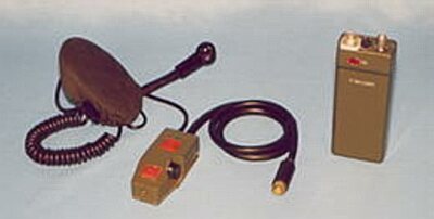

Портативные радиостанции УКВ диапазона Р-168-0,1У(М)Е и Р-168-0,1У(М)1Е обеспечивают открытую и маскированную радиосвязь радиосетей тактического звена управления при жестких условиях эксплуатации.
Радиостанция Р-168-0,1(У)МЕ рекомендуется на замену Р-163-0,5(Р)(2,2кг.); Р-147(1,5кг.); Р-158(6кг.); Р-162-0,1(1,25кг.); "Бармица-РС".
Производится на Ярославском радиозаводе.

Особенности радиостанций
• функционально-модульный принцип построения позволяет производить ремонт в полевых • условиях методом замены модулей
• простота эксплуатации за счет минимизации количества органов управления, возможности автоматизированного выбора и ввода в радиостанцию ключей частот и др. радиоданных
• речевой информатор, обеспечивая скрытность в ночное время, сообщает оператору о номере канала, работе маскиратора и режимах радиостанции.
• приемопередатчик выполнен в герметичном ударопрочном, пыле и влагозащищенном корпусе из алюминиевого сплава.
• конструкция по типу "свободные руки" в сочетании с минимумом органов управления и размещением антенны на телефоне МТГ или каске позволяют производить радиосвязь не прерывая выполнения поставленной задачи.
• устройство технического маскирования (СКЗИ) позволяет вести переговоры даже шепотом.
Виды передаваемой информации:
• аналоговая, не защищенная встроенным СКЗИ
• аналоговая, защищенная встроенным СКЗИ
• цифровая от внешней оконечной аппаратуры
• тональный вызов на частоте 1000 Гц
Комплект поставки:
• приемопередатчик,
• пульт управления с микрофонно-телефонной гарнитурой,
• антенно-фидерное устройство с ШСУ,
• первичный источник электропитания 6НКГЦ-0,94,
• одиночный комплект ЗИП,
• элементы экипировки, комплект ЭТД.
По желанию заказчика комплект поставки может быть дополнен пультом записи, модулем сопряжения, переходным устройством для замера параметров, антеннами, зарядным устройством, устройством преобразования солнечной энергии в электрическую.
По желанию заказчика может поставляться транспортный вариант исполнения радиостанции Р-168-0,1У(М)1Е.
