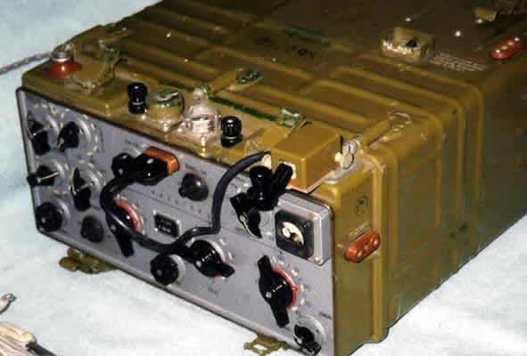

Р-129 "Выстрел" - радиостанция переносная, коротковолновая, симплексная, CW/AM/SSB, с кварцевой стабилизацией частоты. Радиостанция предназначена для связи парашютного десанта со штабом и для внутридесантной связи. Радиостанция имеет дискретную сетку частот и обеспечивает беспоисковое вхождение в связь и ведение связи без подстройки на фиксированных частотах с однотипными радиостанциями и радиостанциями типа Р-130М, Р-130, Р-140. Радиостанция позволяет вести связь с радиостанциями старого парка (Р-104М, Р-112) с поиском и подстройкой частоты в режиме амплитудной модуляции и манипуляции (при этом дальность и качество приёма техническими условиями не оговариваются). Радиостанция обеспечивает совместную работу на передачу с аппаратурой быстродействия в режиме "ЧТ". Рабочая частота устанавливается тремя ручками - "Тысячи", "Сотни", "Десятки" кГц с десятичной системой отсчета, которая позволяет устанавливать заданную частоту в полной темноте. При переходе в плавный диапазон установка и подстройка частоты производится ручкой "Десятки кГц".
Переход из режима "Прием" в режим "Передача" осуществляется нажатием на тангенту микротелефонной или ларингофонной гарнитуры. Радиостанция обеспечивает переход с приёма на передачу, а также работу в режимах SSB/AM по двухпроводной линии длиной до 2 км из телефонного провода типа П-275 с вынесенного телефонного аппарата ТА-57.
При работе радиостанции на передачу в режимах CW/SSB/AM обеспечивается контроль собственной работы по низкой частоте на головные телефоны. Погрешность частоты радиостанции в нормальных условиях в режиме "Дискретно" не хуже 0.7 х 10-6, в плавном диапазоне - не хуже ±5 кГц на любой частоте. Сдвиг частоты в режиме "ЧТ" относительно несущей в режиме "AT" на любой фиксированной частоте в нормальных условиях составляет ±250±50 Гц. Для слуховой телеграфной работы приёмник имеет регулятор тона, обеспечивающий изменение тона низкой частоты в пределах 0-2 кГц. В радиостанции предусмотрена подзарядка аккумуляторов от портативного зарядного устройства типа Э-348М с ручным приводом.
РАдиостанция разработана Воронежским институтом связи совместно с Запорожским заводом "Радиоприбор" в 1966 г.
1. Технические характеристики
Общие
Диапазон частот: 1 - 10.99 МГц
Годы выпуска: 1966
Шаг частот (подстройки): 10 кГц
Тип излучения: CW, USB, AM, ЧТ
Диапазон рабочих температур: -50 ~ +50° C
Тип источника питания: аккумулятор 2НК.П-20У2 (2 шт., соединенных последовательно)
Напряжение питания: 5В
Время работы с батареей 8-9 часов, в CW-режиме при соотношении времени приём/передача 3:1
Дальность связи, местности средней пересеченности при допустимом изменении напряжения на аккумуляторах на ±10%
• с антенной "штырь-1.5 м" в диапазоне 1.5-10.99 MHz: днём - до 10 км, ночью - до 5 км;
• с антенной "штырь-4 м": днём - до 25 км, ночью - до 10 км;
• с антенной "наклонный луч" в диапазоне частот 1.5-4 MHz: днём - до 40 км, ночью - до 25 км;
• с антенной "симметричный вибратор" на частотах, выбранных в соответствии с радиопрогнозом: днём и ночью - до 300 км.
