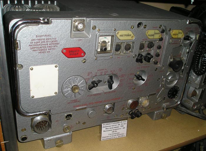

Р-111 - возимая, широкодиапазонная, телефонная, с частотной модуляцией, приемопередающая УКВ-радиостанция. Предназначена для беспоисковой радиосвязи, с автоматизированной перестройкой как на стоянке, так и в движении на одной из четырех заранее подготовленных частот. Обеспечивает работу с аппаратурой телекодовой информации, дистанционное управление с вынесенных пультов и телефонного аппарата, а при сдвоенном симплексном варианте - одновременную работу двух приемопередатчиков на одну антенну, автоматическую и ручную ретрансляцию корреспондентов.

Радиостанция Р-111 собрана по трансиверной схеме. Диапазон рабочих частот радиостанции разбит на два поддиапазона: 20.0-36.0 МГц и 36.0-51.0 МГц. Приемный тракт радиостанции собран по супергетеродинной схеме. Шумоподавитель - по НЧ сигналу. Для быстрого вхождения в связь в радиостанции Р111 предусмотрено 4 ЗПЧ, механически устанавливающих заданную частоту и положение органов настройки антенны. Передатчик сделан на двух ГУ-50.

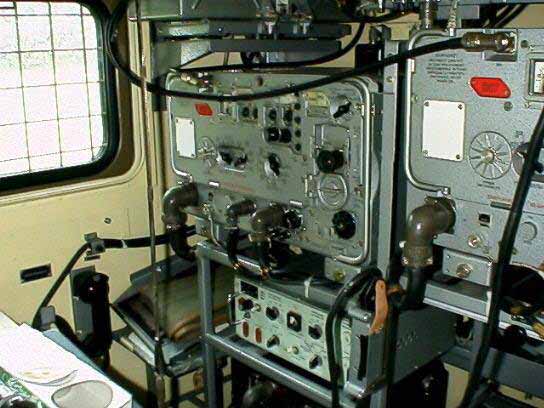

На всякий случай - фотография 111-й сделана в аппаратной Р-142 ЧЕШСКОГО производства. на заводе ТЕСЛА тоже делали 111-е!!
