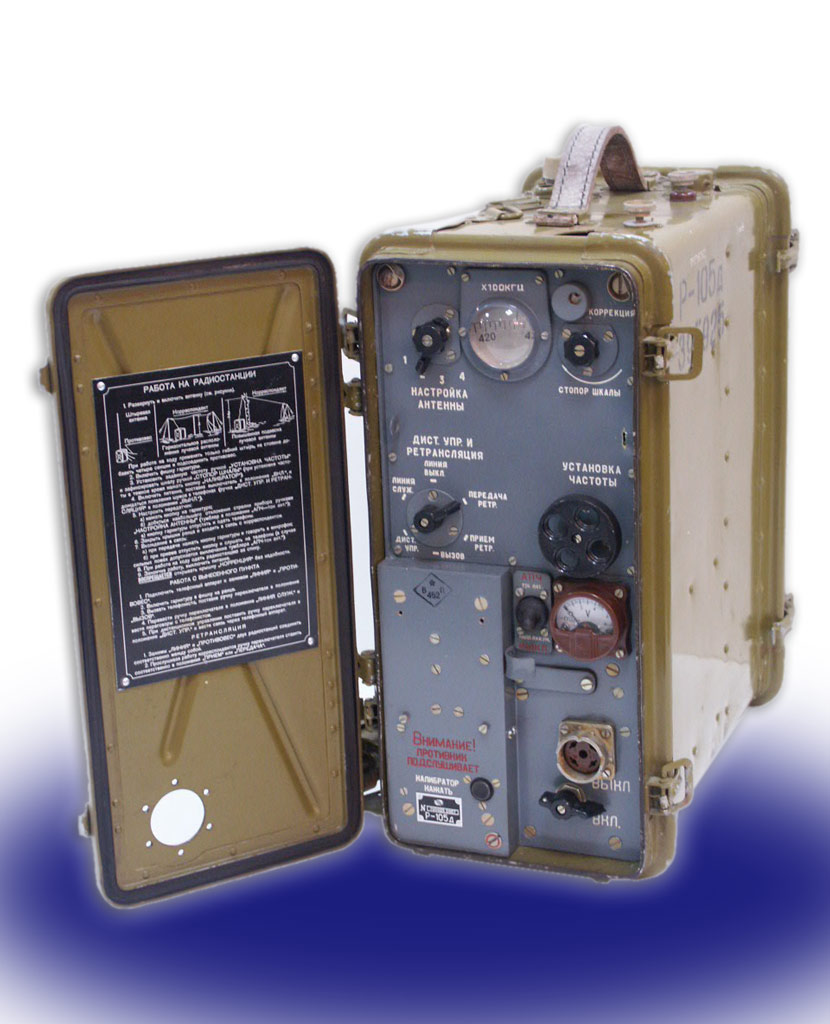

Радиостанция типа Р-109Д "Астра-2" - ранцевая, носимая, ультракоротковолновая, телефонная с частотной модуляцией, приемо-передающая, с возможностью дистанционного управления и ретрансляции. Предназначается для беспоисковой и бесподстроечной связи в радиосетях и в автомобильных радиоузлах.
Между собой радиостанции серии "Астра" - Р-105Д, Р-108Д и Р-109Д - различаются только диапазоном рабочих частот:
• Р-105Д: 36.0-46.1 МГц, 203 рабочих частоты
• Р-108Д: 28.0-36.5 МГц, 171 рабочая частота
• Р-109Д: 21.5-28.5 МГц, 141 рабочая частота
Принята на вооружение в 1957 году. Впоследствии была заменена на Р-108М.

1. Технические характеристики
Общие
Диапазон частот: 21.5 - 28.5 МГц
Год принятия на вооружение: 1957
Шаг частот: плавная перестройка, шкала через 50 кГц
Отображение частоты: оптическая шкала
Тип излучения: FM
Диапазон рабочих температур: -40 ~ +50 °С
Тип антенного разъема: под антенну Куликова, байонетный
Сопротивление антенны: 1-2000 Ом
Тип источника питания: 2 батареи 2НКН-24 или 2КН-32
Напряжение питания: 4.8 В (2 х 2.4 В)
Время работы с батареей (прием:передача = 3:1)
• 12 час. с КН14
• 17.5 час. с 2НКП-20
Передатчик
Тип: плавный гетеродин (LC генератор)
Выходная мощность: не менее 1 Вт
Максимальная девиация частоты: ±7 кГц
Приемник
Тип: супергетеродин с одним преобразованием
Чувствительность: не хуже 1.5 мкВ при сигнал/шум 10:1
Радиостанция имеет антенные устройства следующих типов:
• гибкая штыревая антенна высотой 1,5 м (с использованием противовеса из 3 лучей);
• комбинированная антенна, состоящая из гибкой штыревой антенны и 6 колен (общая высота антенны - 2,7 м), с использованием противовеса из 5 лучей - для работы на стоянке;
• бортовая антенна, состоящая из комбинированной штыревой антенны, специального кронштейна с амортизатором для крепления антенны на борту автомашины и соединяющего проводника длиною 1м - для работы на ходу автомашины;
• лучевая антенна направленного действия длиною 40 м, подвешенная на высоте 1 м над землей, - для работы на повышенные дальности и из укрытий;
• повышенная антенна, состоящая из лучевой антенны длиною 40 м, поднятой у радиостанции на высоту 5-6 м, с постепенно снижающимся противоположным концом, направленным на корреспондента, - для работы на повышенные дальности и из укрытий.
